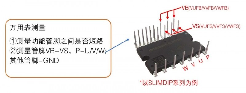

步骤一:PCB断电后,进行目视检查。如果DIPIPM™封装结构或端子有明显的损伤、变形、开裂、放电痕迹等可基本判定DIPIPM™失效,这时不要再次上电,以防止进一步损坏。如果目视外观检查没有发现问题,可以采用万用表对DIPIPM™的各端口进行通断测试,测试方法如下图1所示。
图1    DIPIPM™万用表通断测试
使用万用表进行通断测试时,可以采用电阻档或二极管档进行测量,由于部分DIPIPM™端口特别是输出U、V、W端子具有二极管特性,因此采用万用表的二极管档进行通断测试更有效也更直观。如果发现某一端口对地为短路或断路状态,且该端口周边元器件没有短路,则基本判定DIPIPM™的这个端口损坏。如果采用万用表测量正常,则可以进入步骤二,进行DIPIPM™工作波形测试。

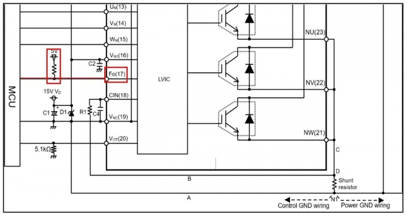

步骤二:在用万用表初步测试正常后,可以对DIPIPM™及PCB控制板上电,对工作波形进行测试。DIPIPM™具有Fo(故障信号)输出功能,其目的是在DIPIPM™检测到诸如控制电源欠压、过流、过温时自动切断下桥臂IGBT,并在模块Fo端口输出低电平信号来通知MCU关闭PWM信号以保护DIPIPM™模块。DIPIPM™ Fo端口电路结构如下图2所示。
图2    DIPIPM™Fo端口电路结构
波形测试的目的是验证DIPIPM™波形是否正常及是否存在Fo输出。波形测试通常采用示波器进行测量。首先需要测量的是DIPIPM™ Fo管脚在上电开机后是否存在低电平故障信号输出。正常状态下,DIPIPM™ Fo管脚是高电平,在发生故障时,DIPIPM™管脚会输出低电平信号。图3是一个模块DIPIPM™ Fo管脚输出故障信号的波形例。
图3    DIPIPM™输出故障信号例
如果用示波器检测到了如图3所示的Fo管脚的下拉信号,则说明DIPIPM™不输出是因为DIPIPM™自身检测到了异常,触发了Fo信号,DIPIPM™关闭了下桥臂的3路IGBT,从而导致DIPIPM™无输出。检测到了故障信号,再进一步需要通过示波器测量是哪些因素导致的Fo故障信号输出。通常对于DIPIPM™有3个因素可以导致Fo故障信号输出,过电流、控制电源欠压、过温。下面分别对这几个因素进行分析。

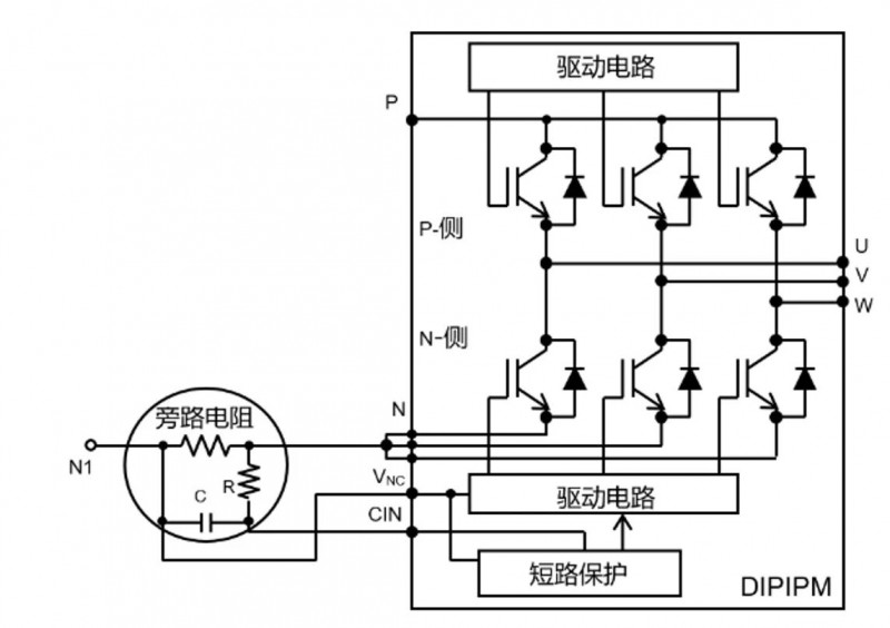

A 过电流

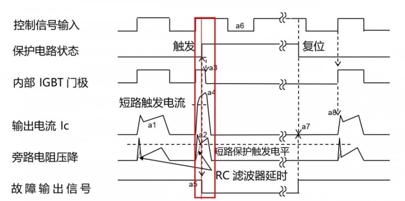

过电流是最常见的导致DIPIPM™产生Fo故障信号的原因。DIPIPM™内部配置的LVIC具有短路电平检测功能,当流过旁路电阻的电流超过其保护电流限值(如1.7倍的额定电流)时,会在旁路电阻上产生压降,该电压经过RC滤波器输入到DIPIPM™的电平检测端口Cin,当电压幅度超过一定限值(如0.48V),DIPIPM™将输出Fo故障信号。下图4是过电流检测的硬件电路。过电流检测电路中的RC滤波器有助于滤除线路产生的噪声,当线路布线电感较大时,容易在线路上引入噪声,该噪声也容易使Cin端口电压超过过电流检测限值,从而导致误触发,误触发可以通过示波器检测主回路电流来排除。图5是过电流保护的动作时序图。采用示波器测试时,需要同时监控Fo故障信号和流过IGBT的电流,当输出Fo故障信号的时刻同时出现IGBT电流上升超过设定过电流保护限值的情况下,可以判定故障信号Fo是由过电流保护引起。
图4    DIPIPM™过电流保护电路
图5    DIPIPM™过电流保护动作时序图

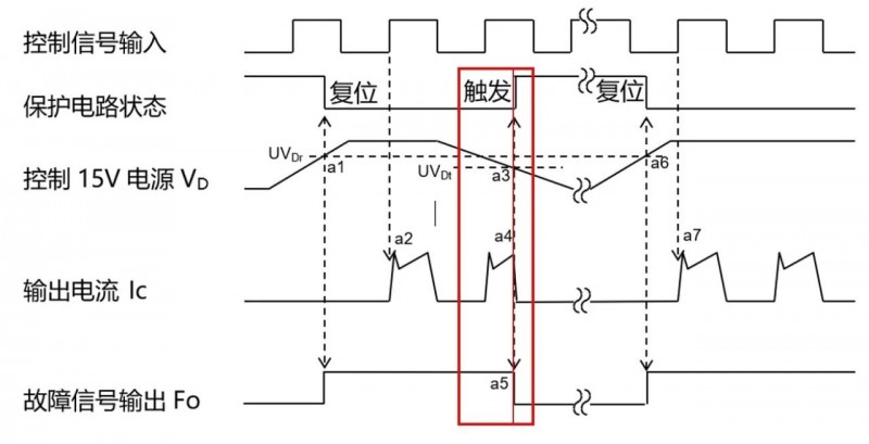

B 控制电源欠压
电源的稳定性对于DIPIPM™的可靠运行至关重要。当15V控制电源异常时,DIPIPM™内部的IGBT运行状态会受到很大影响,某些情况下,会导致DIPIPM™的损坏。DIPIPM™内部的LVIC具备欠压保护功能,当15V控制电源低于限值时,DIPIPM™会进入保护状态,关闭下桥臂3个IGBT的同时输出Fo故障信号。下图6是控制电源欠压的控制保护时序图。需要注意的是对于上桥臂自举电压欠压保护,不会产生故障信号Fo输出。采用示波器测试时,需要同时监控Fo故障信号和控制15V电源电压,当输出Fo故障信号的时刻同时出现15V电源电压下降到欠压保护触发电平的情况,可以判定故障信号Fo是由15V电源欠压引起。
图6    DIPIPM™控制电源欠压保护时序图

通过示波器测试DIPIPM™工作波形可以对故障信号Fo产生的原因进行判定,一般来说,过流引起的Fo故障存在两种情况,一种情况是误动作或干扰,这种情况下,DIPIPM™没有损坏;另外一种情况是DIPIPM™发生了物理性损坏,物理性损坏的大多情况下,用万用表可以测量出来。对于控制电源欠压引起的故障信号Fo,DIPIPM™一般不会损坏;对于过温引起的故障信号Fo,DIPIPM™可能存在过温损坏的情况,即使DIPIPM™可以正常工作,也不建议继续使用这个模块。

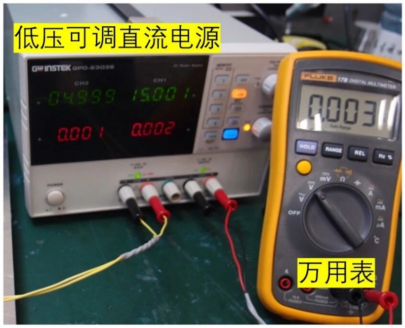

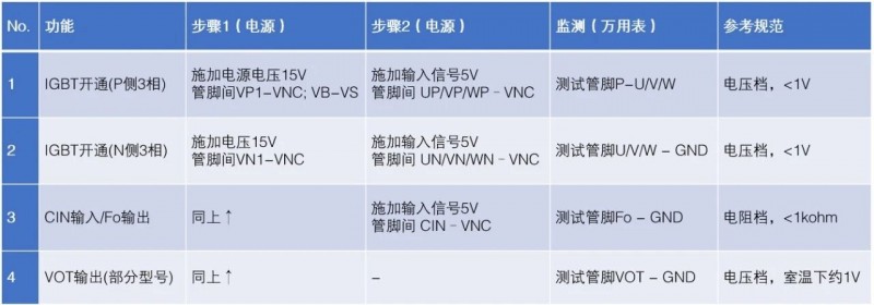

以上的方式已经能够对大部分失效品做基础的判定了,某些特殊情况下,例如静电导致的微小损坏,需要进行额外的功能测试来对DIPIPM™的好坏进行判定。这个时候我们还需要一个直流电源,通常大家都有低压可调的直流电源,如下图8所示。
主要的功能测试项目如下表2所列,如果能够从系统报警中判断固定相位或功能故障,则可以直接测试对应的功能项目。
表2    功能测试简易方法
上述测量方法旨在通过给DIPIPM™施加相应的电源和控制信号,采用万用表检测模块输出是否正常,来判断模块是否损坏。这种基本的功能测试使用的是常用的检测设备,方便快捷。
