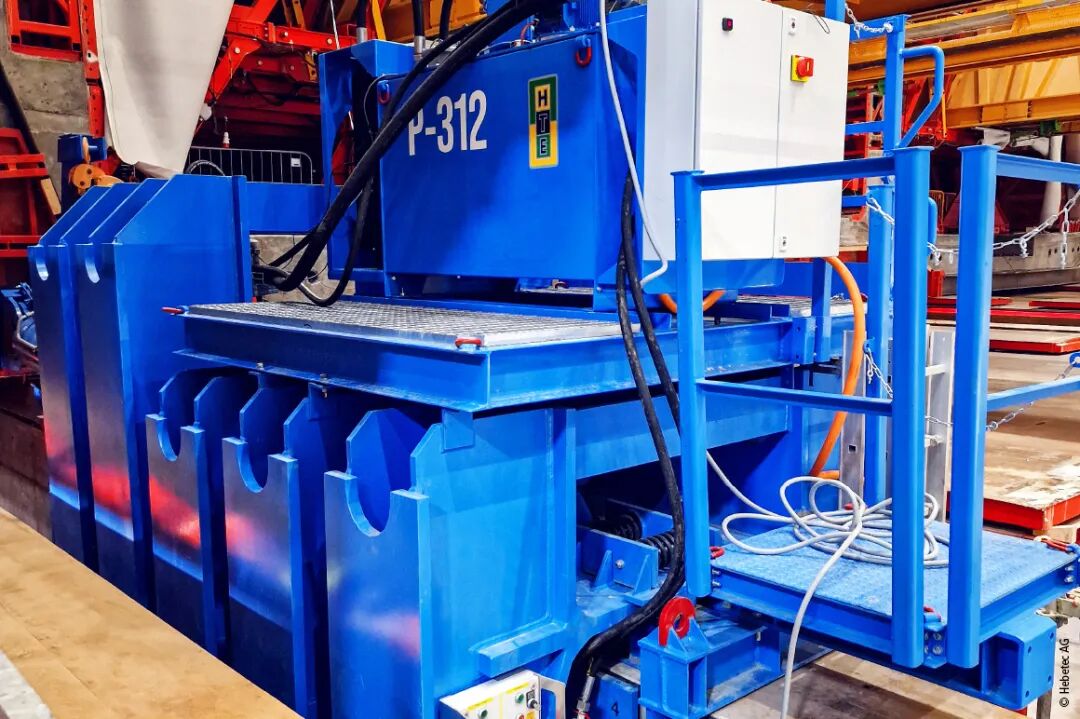

在整个流程中,巨型隧道管节通过液压支架调平后,由液压千斤顶向前推移数百米。该方案由瑞士欣德尔班克的 Hebetec 公司研发,并与位于基尔希贝格的倍福解决方案供应商 Elpex 公司合作实现自动化。“将最终长达 200 余米、宽 43 米的管节安全、精确地从混凝土浇筑车间移运至港池,是一项真正的挑战。”Hebetec 公司运营总监 Olivier Briguet 强调道。每条生产线由六个行程达 1.8 米的双液压缸驱动,这些液压缸安装在可移动框架上,通过夹爪紧贴在滑移梁侧面。六个液压千斤顶均匀地向前推进管节,随后松开夹紧装置并回缩,在此过程中被向前牵引,继而开启新一轮循环作业。
“滑移梁长约 400 米,当然并非完全笔直。”Olivier Briguet 指出另一个复杂因素。为消除混凝土内部应力,需使用数十个举升油缸持续调整各管节的水平度。仅单个管节的调平作业就需要控制 36 台千斤顶,它们分为三组液压系统协同工作。这样不仅能够补偿 ±5 毫米的公差,还能通过减小接触面积将摩擦阻力降至最低。

在连续生产过程中,六台配备双油缸的顶推装置将隧道管节平稳推送数百米,使其通过狭窄的闸门进入干船坞

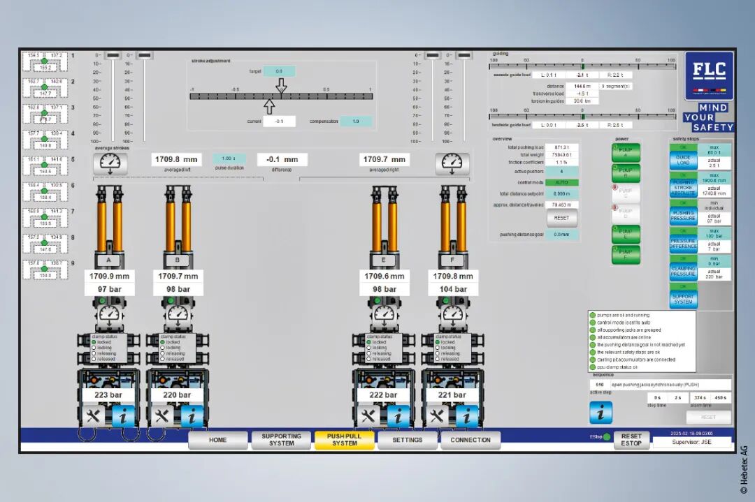

此外,管节的重力分布并不均匀。在顶推过程中必须考虑这一因素,以防止隧道管节倾斜,举升油缸的不同摩擦阻力也同样需要纳入考量。只有当所有顶推装置(千斤顶)施加相同的作用力时,隧道管节才不会偏离轨道。“为此,我们通过在每个调平油缸上安装压力传感器来监测重量,并利用 TwinCAT 软件控制液压泵转速以调节顶推力。”Elpex 公司软件团队负责人 Benjamin Schwab 解释道。此外,随行于管节控制室内的操作人员可以通过溢流阀进行干预,单独调节各加压油缸的压力。为更好地辅助操作人员作业,还专门配备了一套用于检测并显示方向的导向系统。在建造车间的尽头,43 米宽的管节必须尽可能笔直地通过相对狭窄的出口。

该项目采用大量 240 吨至 390 吨级千斤顶及液压蓄能器,以满足操作员对管节连续生产速率达 10 米/小时的要求。通过 CP2924 多点触控控制面板,操作人员可全程监控加压、调平及导向操作。控制站设于小型集装箱内,它与液压蓄能器共同安置在隧道管节上随之同步移动。

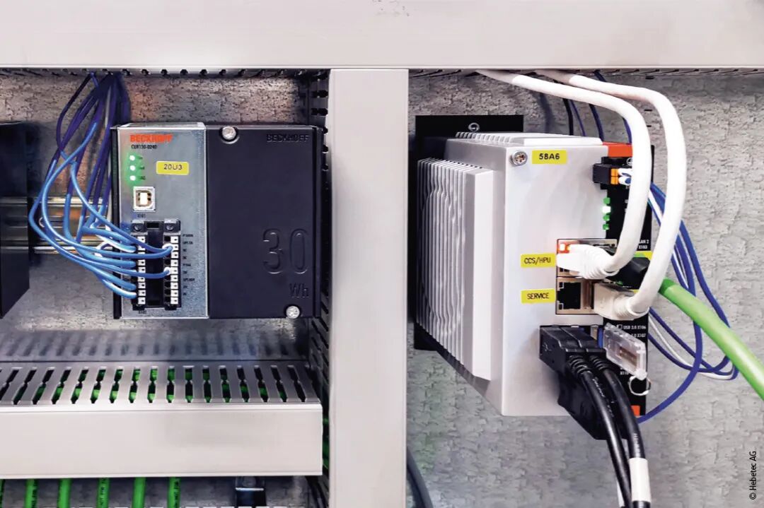

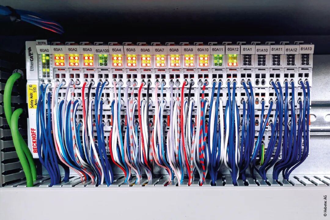

考虑到项目规模相当庞大,与之相匹配的控制组件在数量配置方面也极为可观:分布在总负载达 820 kW 的多个控制柜中,安装了大量模拟量 EtherCAT 端子模块 (EL3024) 和数字量输入/输出端子模块,用于采集所有信号并精确控制电机及液压阀;系统还配备了多款电源端子模块、集成标准与安全 I/O 的 EtherCAT 耦合器 EK1914;以及配备 TwinSAFE 逻辑的 EtherCAT 端子模块 EL6910。控制器采用的是 C6030 超紧凑型工业 PC。

“鉴于设备非永久固定安装,且几乎可以任意组合连接,因此我们还需要一种通用的安全应用解决方案。”Benjamin Schwab 指出这一项目的特殊之处:典型的安全控制系统通常需要明确指定的配置。而此项目中使用的安全控制必须在启动时自动识别设备组合,并与 HMI 上的预设配置进行比对。“通过热连接功能,我们在安全部分同样实现了这种灵活性。”Benjamin Schwab 表示。然而由于设备组合数量庞大,需要配置的 TwinSAFE 组数超出了单个 EtherCAT 端子模块 EL6910 支持的范围。Elpex 通过增配第二个 EL6910 端子模块轻松解决了这一问题,该端子模块通过 EtherCAT Automation Protocol(EAP)与另一个 TwinSAFE 端子模块通信。“倍福公司应用工程师 Hans Baumberger 在实现交叉通信的过程中为我们提供了大力支持。”Benjamin Schwab 回忆道。
