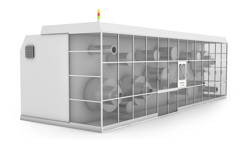

【行业】二次电池
【设备】激光模切机

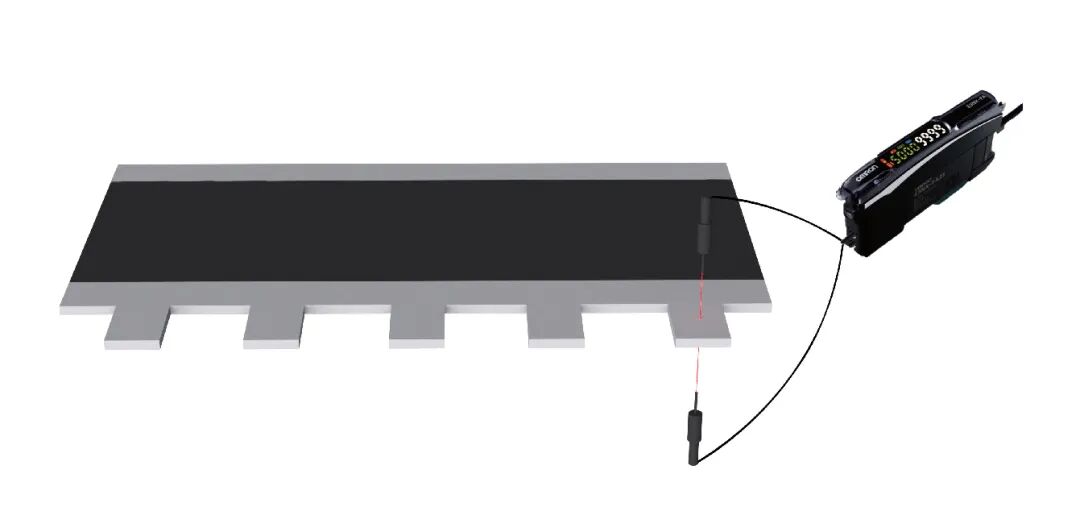

极耳宽度的检测。

光纤传感器 E3NX-FA
光纤单元 E32-T□-S5
■ 光纤传感器相较视觉检测成本更低,配备的套筒型光纤头也可安装在狭小的空间内,量产时的部署安装更为容易。
■ E3NX-FA光轴直径最小0.1mm dia.,重复精度高达2μm(最佳设置状态和灵敏度时的代表值),能够保证极耳宽度的准确性。
■ 检测头E32-T□-S5为SUS303,满足电芯制造工艺中禁铜、锌的要求,规避了电池化成成型后可能发生短路爆炸的风险。

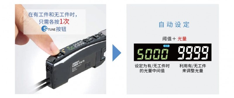

■ 高速响应时间,SHS模式最大30μs的响应时间,确保伺服锁存位置的准确性。同时备有S-TUNE智能调谐设定,两键自动设定光量和阈值,减小对射光纤安装的同心度误差。
