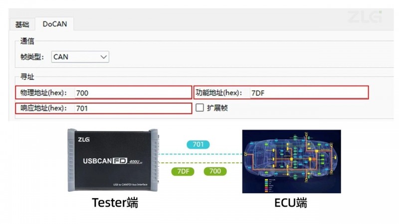

1. UDS地址
  • 物理地址:这是CAN卡用于访问特定ECU的CAN ID。
  • 功能地址:CAN卡通过组播请求发送消息,目标是所有具有相同“功能地址”的ECU节点。
  • 响应地址:ECU指定用于响应某个CAN卡的CAN ID。
