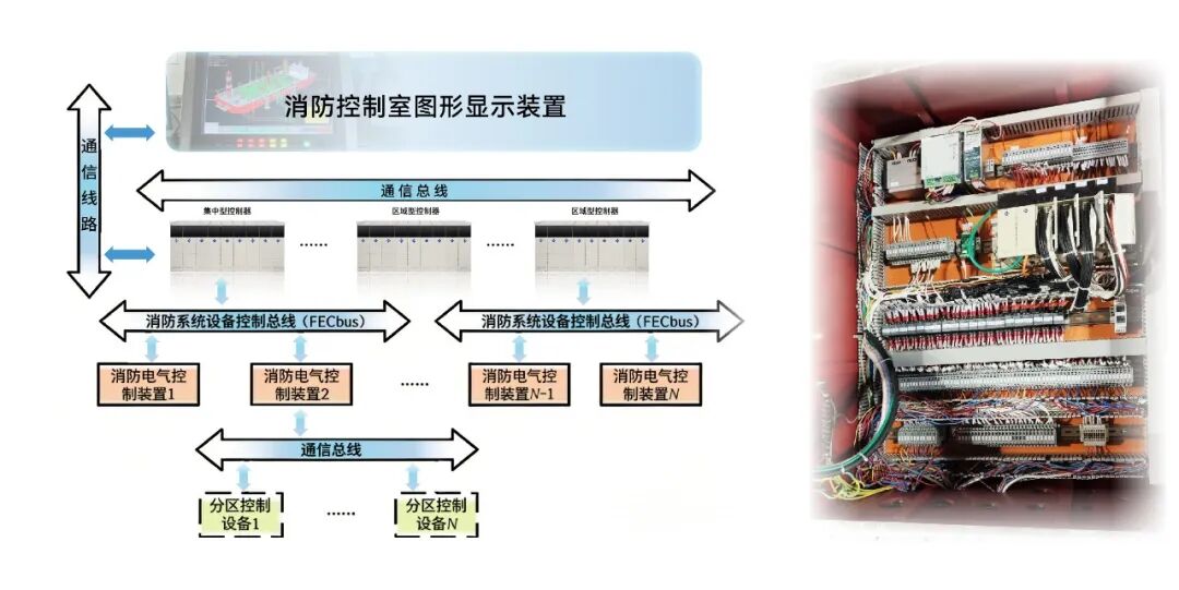

采用本地I/O扩展与高速FECBus通信混合架构。FECBus专用于连接消防控制显示终端,实时上传报警数据。控制器集成双千兆网口支持网络冗余,并配置2路RS485接口便于系统集成。
