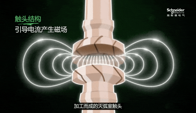

真空灭弧室开断电流时,动静触头间会产生电弧,如果电流较大,由于自身磁场作用,电弧会聚集造成触头局部过热。通常可把触头设计成特殊形状,采用横向磁场结构或纵向磁场结构,以避免电弧聚集。如螺旋形状的触头可产生一个横向的磁场,且在触头边缘的区域磁场强度最大,电弧被磁场驱动保持旋转,从而扩散到触头整个表面并平均分配热应力,避免了触头的局部烧蚀,延长了灭弧室的整体寿命。

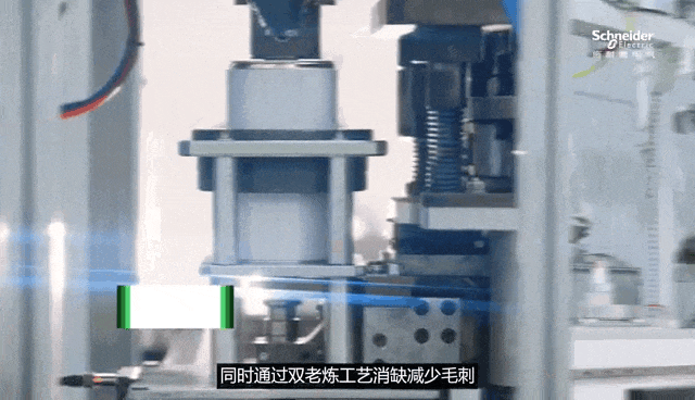

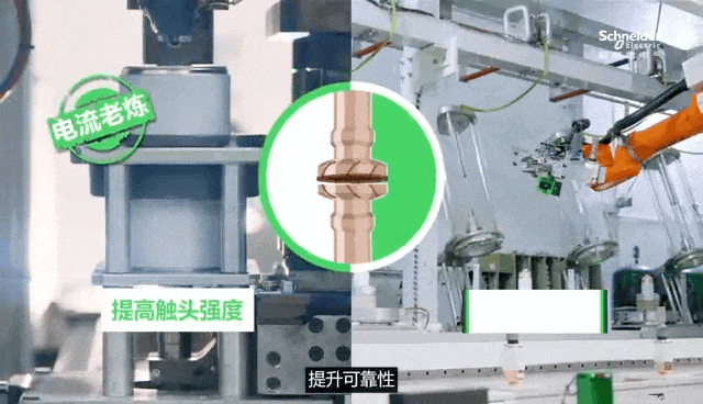

采用先进技术和高品质原材料的真空灭弧室通过一次封排工艺规模化生产完成后,为确保生产的每一只真空灭弧室都符合各种应用要求,会通过两道特殊工序 —— “高电压老炼”和“大电流老炼”对灭弧室进行工艺处理,可大大提高其容性开合性能裕度,降低使用风险。简而言之:两种老炼各有侧重,同样重要。
高电压老炼
通过施加高电压反复击穿灭弧室,清除内部触头间、触头与屏蔽罩间的微小尖端,以及金属及非金属微粒等污秽物,进而大幅提升其整体绝缘能力。
大电流老炼
通过施加大电流,在触头间形成持续的扩散性电弧,经过电弧“锻炼”的触头可达到微观下更加平滑的表面质量,形成更稳定、致密的细晶粒层,显著增强触头的抗电弧烧蚀能力和机械强度,从而进一步提高和改善其开断能力和操作寿命。

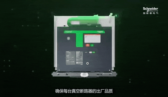

EvoPacT HVX中压智能真空断路器
在电网安全的世界里,中压开关设备每一次成功的开断操作都是对产品的全方位考验,核心本质在于过硬的技术、匠心的品质、强悍的性能。
EvoPacT HVX 中压智能真空断路器,搭载自主研发、原厂生产的高性能真空灭弧室,基于先进生产技术及专业经验积累,在确保灭弧室内部零部件质量的基础上,在生产过程中对成品再次进行高电压和大电流“双老炼”处理,“炼”就了无懈可击的可靠性能。全系列满容量开断次数高达100次、机械寿命最高达5万次,背靠背电容器组开断电流达1250A。
