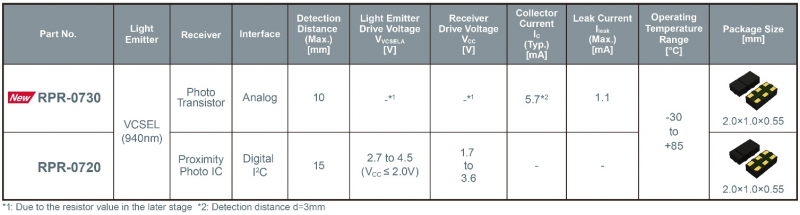

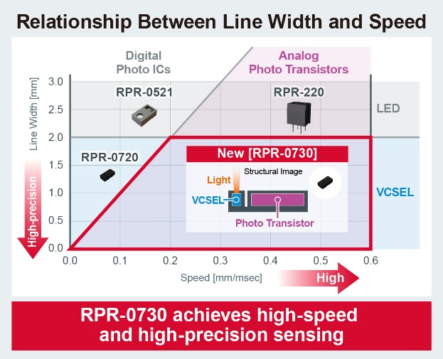

“RPR-0730”是一款反射式小型接近传感器(反射式光电传感器*1)。通过采用比LED指向性更优异的红外VCSEL*2作为发光元件,实现了对更微细目标物的检测。另外,通过采用具有模拟输出功能的光电晶体管*3作为受光元件,实现10微秒(µs)的高速响应性能。这两大优势相结合,能够高速且精确地识别出传统LED光源难以检测到的0.1mm宽的微细线体。作为以往数字输出型产品“RPR-0720”系列的新成员,本产品的应用范围更广泛,其中包括复印机和标签打印机的打印检测、电机和齿轮的旋转检测等需要更高速感测的应用。
新产品的封装尺寸非常小,仅为2.0mm×1.0mm×0.55mm,并采用可见光截止滤光树脂,可有效抑制照明和太阳光等干扰光的影响。因此,即便在工厂、户外等光环境易变的场所,也能实现稳定的检测。另外,本产品还可轻松安装在需要在狭小空间内安装的设备(比如输送装置内部和精密仪器)中,因此其应用范围更广泛。
新产品已于2025年10月开始量产(样品价格350日元/个,不含税)。另外,新产品也已开始电商销售。
