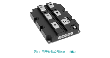

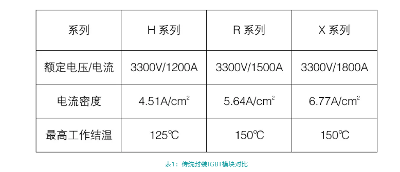

铁路牵引行业常用的传统IGBT封装如图1所示,随着Si IGBT芯片技术的不断优化,我司在H系列的基础上,陆续开发了R系列和X系列,功率密度不断提升,如表1所示。

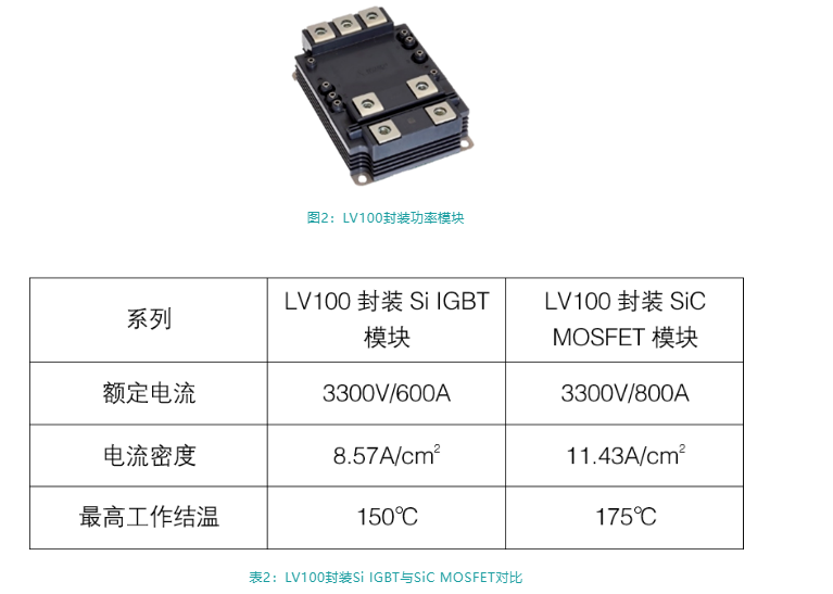

为了进一步提升功率密度,三菱电机开发了LV100封装,如图2所示。采用LV100封装的Si IGBT模块和SiC MOSFET模块如表2所示。可见,LV100封装可以提升功率密度,如果装载SiC MOSFET,其功率密度会进一步提升,并且SiC MOSFET 175℃的最高工作结温使其输出电流能力大大提升。

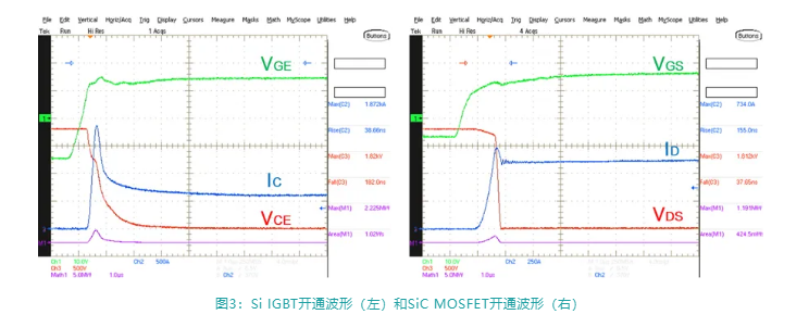

图3是我司Si IGBT模块(CM600DA-66X)和SiC MOSFET模块(FMF750DC-66A)在相同条件下(VCC=1800V, IC=600A, Tj=150°C, LS=65nH)的开通波形对比。从图中可以看出,SiC MOSFET漏源电压下降速度更快,且开通电流尖峰变小很多,这是因为SiC MOSFET模块内部采用的反并联SiC SBD是单极性器件(仅多数载流子参与导电),二极管关断时无少数载流子复合过程。

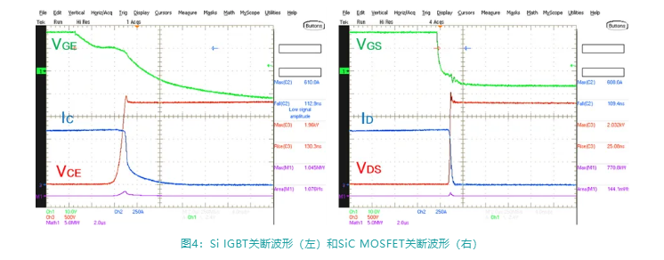

图4是我司Si IGBT模块(CM600DA-66X)和SiC MOSFET模块(FMF750DC-66A)在相同条件下(VCC=1800V, IC=600A, Tj=150°C, LS=65nH)的关断波形对比。从图中可以看出,SiC MOSFET漏源电压上升速率更快,且漏极电流关断时没有拖尾现象,同样是因为SiC MOSFET是单极性器件,关断时无少数载流子复合过程。

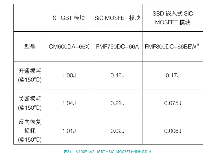

为进一步降低损耗并提升效率,我司开发了SBD嵌入式SiC MOSFET模块(FMF800DC-66BEW※1, FMF400DC-66BEW※1, FMF200DC-66BE)。如表3所示,在相同条件下(VCC=1800V, IC=600A, Tj=150°C),SBD嵌入式SiC MOSFET模块的总开关损耗相对Si IGBT模块下降91.8%,相对上一代SiC MOSFET模块下降64.3%。从而提高了牵引变流器的效率,减少电力消耗。
