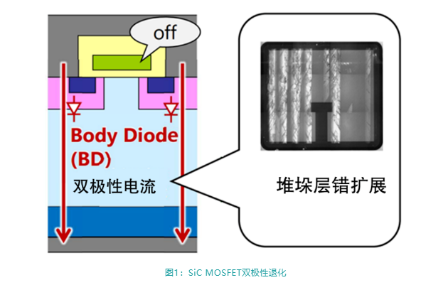

如第5讲所述,SiC晶体中存在少量晶体缺陷,这些缺陷在长期通过双极性电流时使器件特性劣化,如下图1所示。特别是在需要多芯片并联的高压大电流模块中,双极性退化的风险变高。

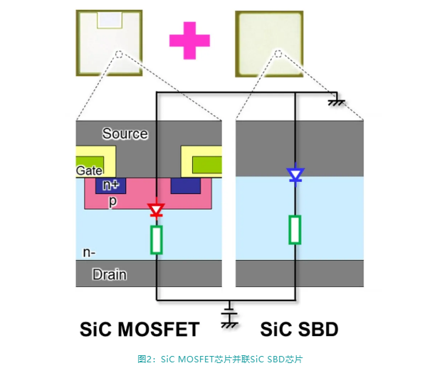

因此为了避免双极性电流流过,三菱电机开发了两种解决方案。

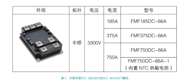

解决方案①:在SiC MOSFET芯片并联SiC SBD芯片,当反向导通时,SiC SBD的正向压降低于MOSFET体二极管正向压降,因此反向电流流过SiC SBD,从而抑制体二极管的导通,避免双极性电流导通,示意图如图2所示。基于此方案开发的SiC MOSFET模块一览表见表1。

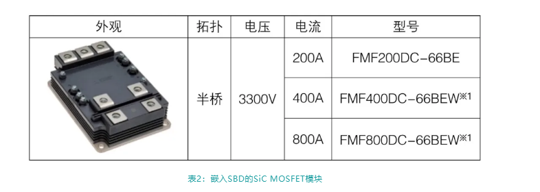

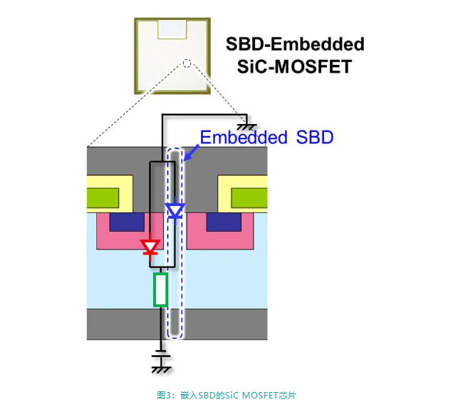

解决方案②:如图3所示,在MOSFET元胞之间用肖特基接触替代原有的欧姆接触,肖特基势垒二极管的正向压降低于体二极管压降,因此,当反向电流导通时(正常工作条件下),电流将流过嵌入的SiC SBD,抑制体二极管的导通,避免双极性电流导通。基于此方案开发的SiC MOSFET模块一览表见表2。

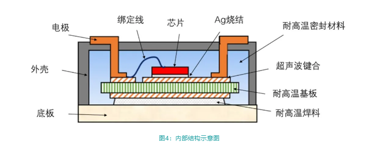

 2.2 封装方面

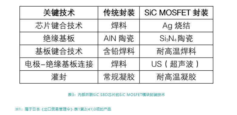

相对Si材料,SiC材料具有宽带隙和高热导率,我们期望SiC器件可以在更高的工作温度下运行。三菱电机高压SiC MOSFET模块支持175℃工作结温,其封装技术相对传统IGBT模块封装技术做了很大改进。图4显示了内部结构示意图,表3显示了从传统封装到高温运行SiC MOSFET模块封装的技术变更。
