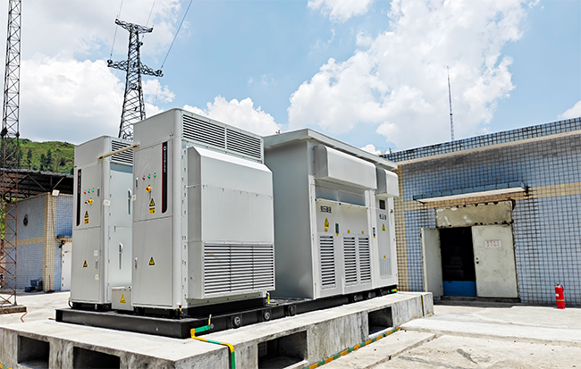

传统煤矿依赖双回路供电,若双回路同时失电,主通风机、瓦斯泵等关键设备停摆,极易引发瓦斯爆炸或井下缺氧,造成群体性伤亡;此外,煤矿还需全面停产抽排瓦斯、恢复通风,不仅会产生巨额经济损失,还可能被吊销生产许可证。近日,禾望电气助力贵州某煤矿5MW/5MWh构网储能供电项目顺利投运,为煤矿安全供电筑起 “安全防线”,同时还借助峰谷套利降低用电成本,成为煤矿储能应用的标杆案例。

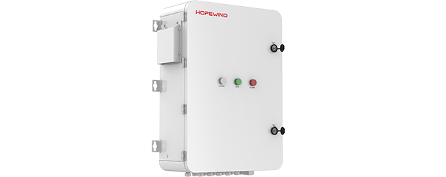

hopeEMS一体箱
该项目落地于贵州省六盘水市,禾望构网储能供电系统以hopeEMS为综合控制平台,搭配两台2.5MW集中式PCS,为该煤矿装上“应急电源”。在安全保供层面,hopeEMS为该系统实现了“三重防护”:
△ 模式一:双回路正常,削峰填谷“收益拉满”
当双回路正常供电时,hopeEMS根据现场用电负荷波动与电价情况灵活下发充放电指令,实现峰谷套利,同时预留60%电量作为应急备电,确保备电安全。
△ 模式二:单回路失电,待机备电“随时待命”
当单回路故障失电时,hopeEMS确保负载不间断运行,系统停止峰谷套利,进入“待机搁置”状态并实时监测电网,一旦双回路恢复,立即切换回套利模式。
△ 模式三:双回路失电,离网保供“筑牢防线”
当双回路同时失电时,系统立即切换至离网模式,按既定顺序启动风机、瓦斯泵等关键设备,有效解决了传统应急电源响应迟缓、维护繁琐等痛点,为储能供电系统离网保供筑牢安全防线。

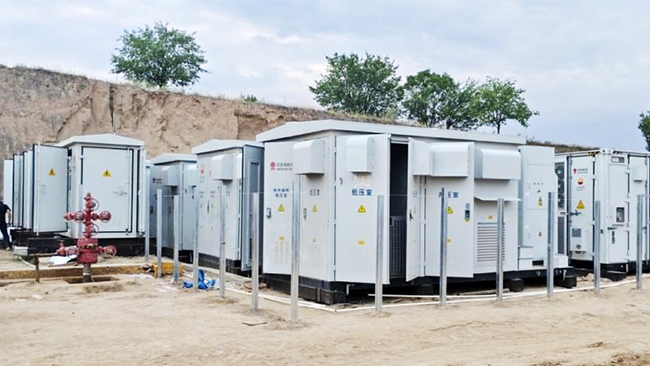

油田作业负荷波动大、电网容量有限,一旦电网发生故障或进行检修,整个钻井平台将面临停电风险,影响生产进度与用电安全。若恰逢井口压力异常,还极易引发井喷、油气泄漏等重大安全事故,不仅威胁平台作业人员的生命安全,还可能对周边土壤、水源、空气造成严重环境污染。近日,禾望电气助力陕西某油田成功部署1套10MW/13.2MWh移动式构网储能供电系统,为钻井平台提供持续稳定的电力支撑。
该项目位于陕西省延安市,现场负载有功需求约6MW,而电网线路容量仅2.5MVA,远不能满足实际用电需求。基于钻井作业的负荷特性,禾望电气以1套hopeEMS和4台2.5MW集中式PCS为核心,为其打造“安全+效能”双驱动的智慧储能解决方案。
△ 并网运行阶段:功率跟随,实时响应,安全节能
在并网模式下,hopeEMS运行于功率跟随状态,实时监测负载变化,动态调节有功与无功输出,平滑负载波动,并具备需量控制及防逆流控制,确保电网不过载、不逆流。
△ 离网应急阶段:快速切换,保障供电,可靠用电
当电网故障或检修时,可通过hopeEMS将PCS切换至离网VSG模式,持续为钻井平台关键负载供电,保障钻井平台不间断运行,最大程度减少对生产与生活造成的负面影响。

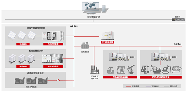

hopeEMS作为微电网综合控制平台,能够统一调度新能源发电系统、储能系统及柴油发电机组等多种能源,通过能量管理、多源调度、多机协调等核心功能,实现电能的智能与稳定,为矿山、油田等复杂工况、高耗能场景带来多重价值。
△ 经济性价值:依托光储能源体系协同优化能源结构,全链路电气化实现节能增效,助力运行成本降低20%以上;
△ 低碳化价值:趋近零碳排放,推动企业绿色可持续发展,有效提升企业ESG评级与社会责任表现;
△ 安全性价值:通过快速响应增强系统柔性,多能互补提高电源裕度,电气化设备缓解负荷冲击,全方位保障系统可靠运行;
△ 智能化价值:构建智慧决策中枢,实现分布式能源柔性调控,结合AI智能诊断预警体系与云-边-端协同数字化运维,实现智慧运营。
