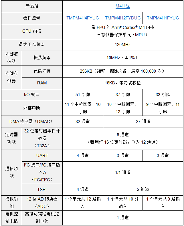

为满足这些需求,东芝推出TXZ+™族入门级M4H组标准微控制器,该系列产品主打基本功能和易用性。尽管定位为入门级产品,该系列仍搭载带FPU的Arm® Cortex®-M4内核,最高工作频率可达120MHz,从而确保消费类产品和工业设备系统控制所需的运算性能与实时响应能力,并支持控制逻辑、接口处理和时序控制等核心系统控制应用。
M4H产品支持2.7V至5.5V的电源电压范围,可同时适用于3V和5V系统。产品还集成精度为±1%的高速振荡器,有助于减少外部元件并提高设计灵活性,可广泛用于从现有设备的衍生开发到新系统设计等各种系统配置。
该系列微控制器集成系统控制所需的基本功能,包括12位模数转换器(ADC)、定时器、通用异步收发器(UART)、串行外设接口(SPI)、集成电路总线(I²C)和直接存储器访问(DMA)。产品还内置用于直流无刷电机控制的高级可编程电机控制电路(A-PMD),可灵活适用于多种应用和系统配置。

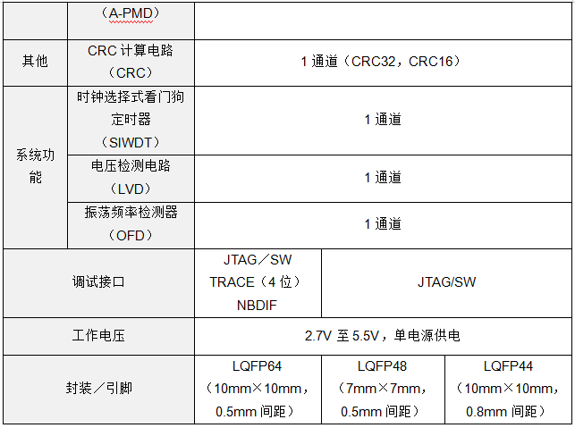

- 带FPU的Arm® Cortex®-M4内核:最高工作频率120MHz
- 电源电压范围:2.7V至5.5V
- 精度为±1%的高速振荡器
- 内置存储器
代码闪存:256KB
RAM:18KB
- 功能安全自诊断功能
- 提供三种封装,可根据安装面积和装配条件进行选择
Ø 主要规格:
