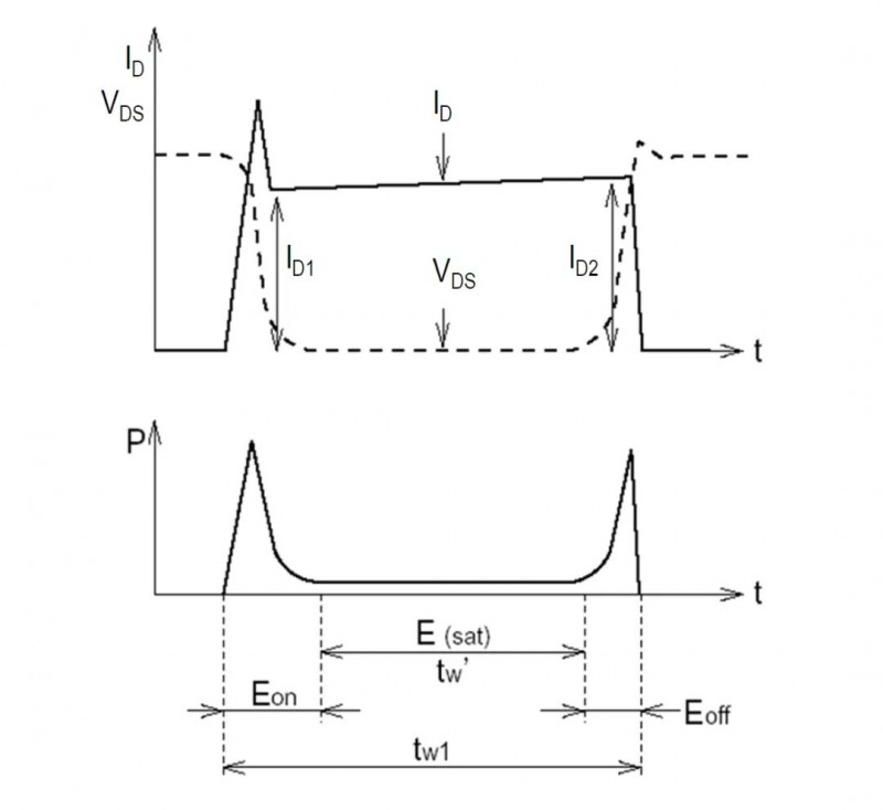

图1为单个导通脉冲(电感负载)的电压电流波形及产生的损耗示意图。电流和电压的积分值就是产生的损耗,分为通态损耗和开关损耗。图1中,E(sat)为通态损耗,Eon和Eoff为开关损耗。

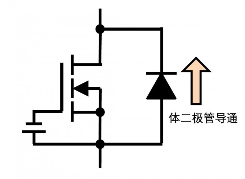

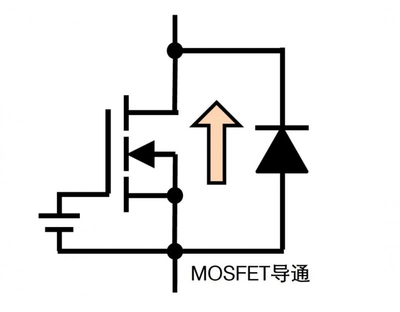

如第17讲《SiC MOSFET的静态特性》所描述,反向导通(源漏方向)时,导通方式会根据栅极电压变化。如果栅极施加负压时,电流流过体二极管,如下图2。但是当栅极施加正压(超过阈值电压)时,电流流过MOSFET,如下图3。
                                                                          图2:栅极负偏
                                                                        图3:栅极正偏
如果MOSFET反向导通时栅极施加负压,电流流过体二极管(此处不考虑内部带SiC SBD的SiC模块),其损耗计算方式与IGBT一样,不再赘述,本章节重点介绍同步整流模式(MOSFET反向导通时栅极施加正压)下的损耗计算。

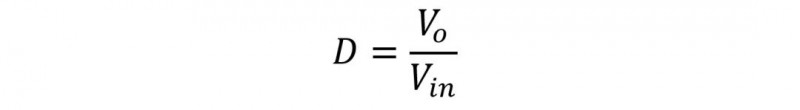

       T1作为控制管,其占空比如下式:

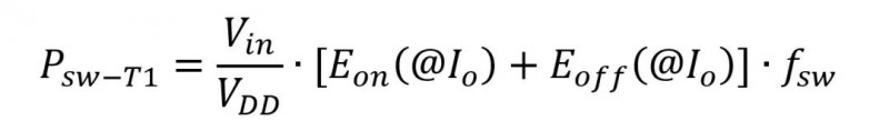

T1开关损耗可由下式计算,其中VDD为SiC MOSFET datasheet中开关损耗测试电压,Eon(@Io)、Eoff(@Io)为datasheet中电流值Io对应的开关损耗,以上参数均可在datasheet中查找(除部分产品外,如有需要,可联系我司)。fsw为开关频率。

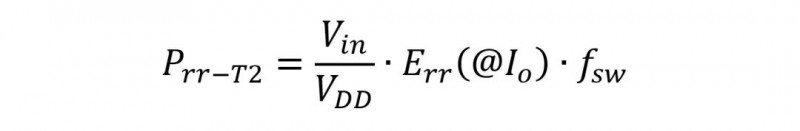

T2零电压开关,所以没有开关损耗。但是在T1开通瞬间,T2体二极管会产生反向恢复损耗,可由下式计算。其中Err(@Io)为datasheet中电流值Io对应的开关损耗,也可在datasheet中查找(除部分产品外,如有需要,可联系我司)。

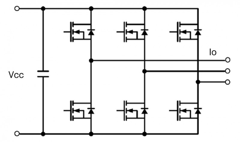

以SPWM调制的三相桥式电路(图5)为例来介绍SiC MOSFET损耗计算方法。VCC为直流电压,Io为输出电流有效值。MOSFET工作在同步整流模式。
                                                                       图5:三相桥式电路

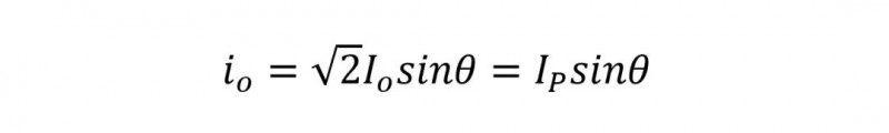

输出电流为:

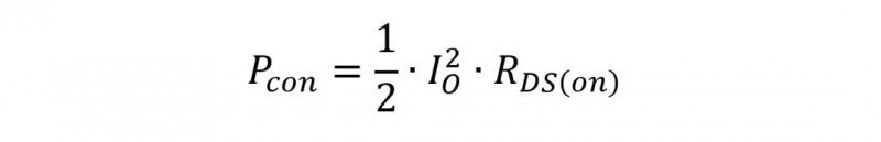

导通损耗可由下式计算:

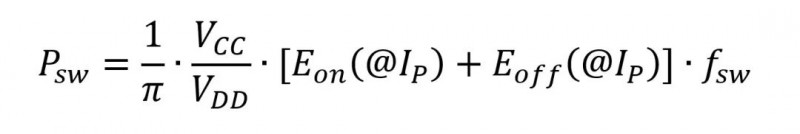

开关损耗可由下式计算,同样的,VDD为SiC MOSFET datasheet中开关损耗测试电压,Eon(@IP)、Eoff(@IP)为datasheet中电流值IP对应的开关损耗,可在datasheet中查找(除部分产品外,如有需要,可联系我司)。fsw为开关频率。

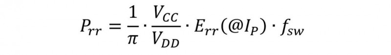

SiC MOSFET体二极管在对管开通时会产生反向恢复损耗,可由下式计算。其中Err(@IP)为datasheet中电流值IP对应的开关损耗,也可在datasheet中查找(除部分产品外,如有需要,可联系我司)。
