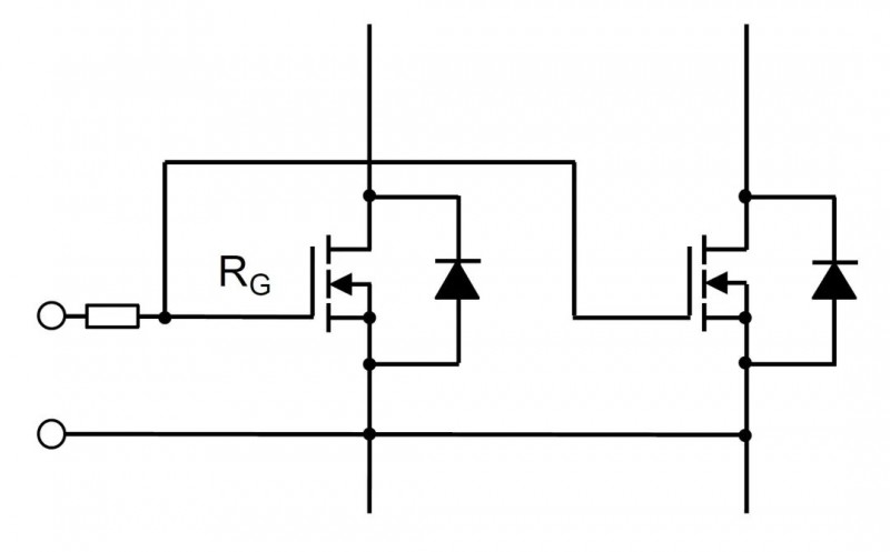

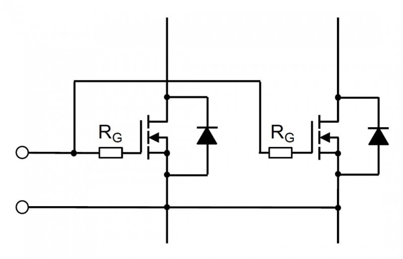

推荐每个并联模块使用独立的栅极电阻,如图2所示,可避免栅极振荡。
图1:集中栅极电阻
图2:独立栅极电阻

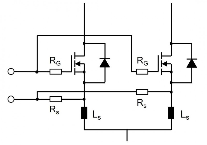

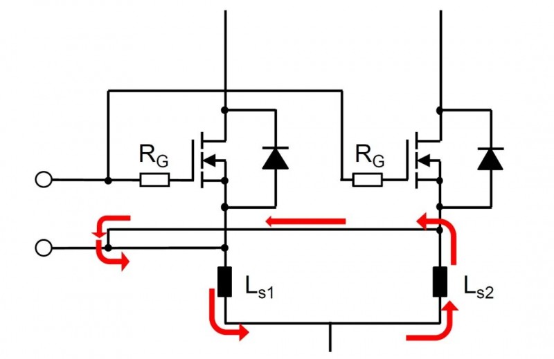

推荐在栅极驱动的源极环路中加入一个小电阻(如0.1欧姆)或者铁氧体磁珠,可以抑制源极环路电流,因为该环路电流会影响并联器件的瞬态栅极电压,导致不一致的开关速度,影响动态均流。如图4所示。
图3:源极环路电流
图4:限制源极环路电流的措施
