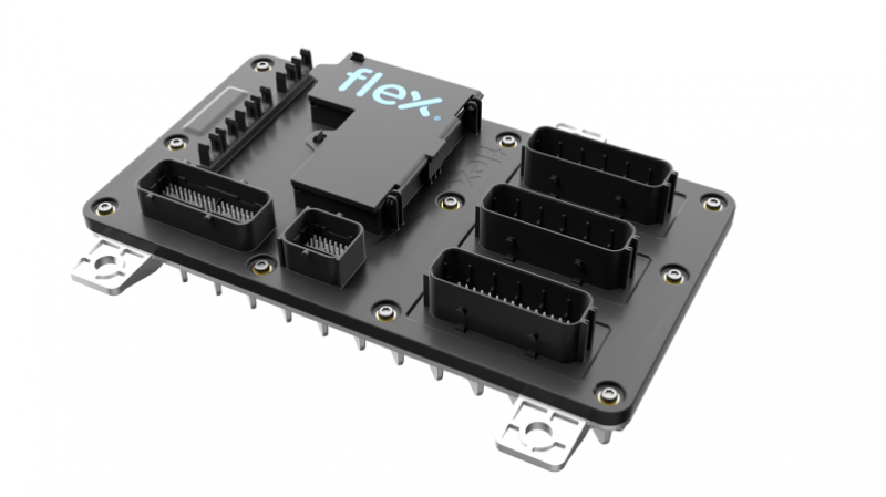

 【2026年1月5日,德国慕尼黑讯】英飞凌科技股份公司(FSE代码:IFX / OTCQX代码:IFNNY)与 Flex 进一步深化合作,共同加速软件定义汽车(SDV)的开发进程。在2026年国际消费电子展(CES 2026)上,双方将联合推出一款区域控制器开发套件——这是一种为区域控制单元(ZCU)设计的模块化方案,旨在加速面向软件定义汽车(SDV-Ready)的电子/电气架构的开发。这款新套件采用可扩展式设计,并基于可复用的技术资产进行构建,集成了约30个功能独立的构建模块。这种设计使开发人员能够在非常短的开发周期内灵活配置各种 ZCU 方案,同时提供了一条从概念到量产的清晰路径。
英飞凌携手 Flex 共同推出区域控制参考套件,加速面向软件定义汽车的电子/电气架构的开发
在下一代电子/电气架构中,ZCU 负责连接并驱动大量多样化的外围设备。由于不同汽车平台和车型的外围设备配置存在差异,导致它们对 ZCU 的需求各不相同。然而,现有的 ZCU 往往未能针对具体的汽车应用场景或车辆平台进行优化。
凭借该开发套件的模块化设计理念,开发者可灵活调整设计规模以满足当前多样化的应用需求,同时为未来车型的功能扩展预留空间,既降低了物料清单成本(BOM),又缩短了开发周期。通过该设计平台,汽车制造商(OEMs)可构建超过50个配电通道、40个连接通道及10个负载控制通道,从而进行快速评估并开发早期应用。而针对需要高 I/O 密度与强大算力的高端 ZCU 应用,该套件提供了双 MCU 插拔模块。这种灵活性使客户能够借助完整的解决方案起步,然后根据功能需求与预算要求,优化为双经济型 MCU 配置或单 MCU 配置。该方案契合平台的核心理念——以完整解决方案为起点,通过精简组件来降低成本,同时确保产品质量与开发进度不受影响。
英飞凌与 Flex 联合推出的区域控制器开发套件支持所有核心区域控制功能,包括 I2t (安培平方秒)保护、过流保护、过压保护、电容负载开关、反极性保护、基于硬件加速器的安全数据传输、支持软件远程在线(OTA)升级的 A/B 切换以及网络安全防护。预验证硬件集成了英飞凌领先的汽车半导体器件(包括 AURIX™系列微控制器、OPTIREG™电源、PROFET™和 SPOC™智能功率开关、MOTIX™电机控制解决方案等),并结合了 Flex 的设计、集成与产业化专长。而软件栈则得益于 Vector 的贡献,充分利用了其在嵌入式软件、测试和集成领域被广泛采用的工具与专业技术。
