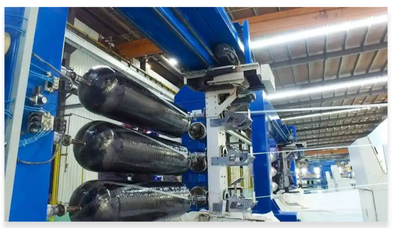

储氢瓶生产涉及缠绕、固化、水压测试等多道关键工序,对缠绕角度、固化温度、压力参数等要求极高,人工监控易出现超差偏差;

最终,项目成功构建了新一代的“一瓶一码一报告”的全流程追溯体系,并为每只储氢瓶都赋予了唯一的二维码 / RFID “数字身份证”,绑定从原料入库、生产工序到成品交付的全生命周期数据,更实现了诸多功能:
