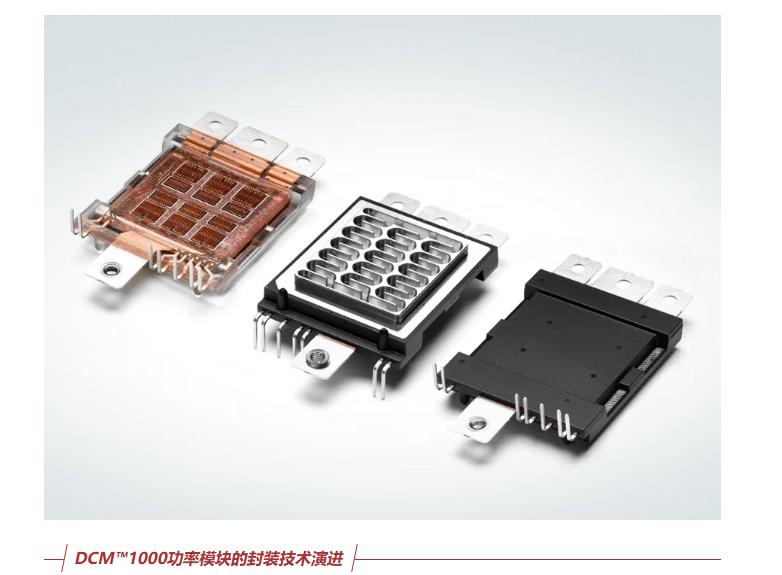

丹佛斯(Danfoss)的DCM™(Direct CooLED Module直接冷却模块)是业内首创的一款针对于车规级功率模块的封装设计,其核心创新在于直接水冷散热设计,通过取消传统基板,将功率单元直接焊接在散热器上,显著降低热阻。2016年,丹佛斯推出DCM™1000车规级功率模块平台,大批量应用在德国大众汽车上。2022年,丹佛斯硅动力部门和赛米控合并,成立了赛米控丹佛斯公司。通过整合两家公司的优势,DCM™1000产品得到进一步的发展,有了IGBT和SiC的版本。凭借领先的电动汽车功率器件的前瞻性设计以及卓越的产品性能,DCM™1000封装已经成为高性能电动汽车平台应用的标杆之作。

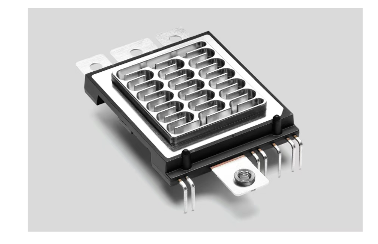

作为Semikron Danfoss的核心产品,DCM™1000功率模块的封装技术经历了全面而深入的升级,以满足电动车对高效、高功率密度及高可靠性的需求。 在电压等级方面,DCM™1000从最初的750V平台逐步扩展至1200V,适配不同电动车的电压架构,如400V和800V系统。同时,其电流承载能力显著提升,输出电流范围从早期的200A扩展至700A,功率覆盖从100kW到500kW,可广泛应用于混动车型到高性能纯电车型的不同需求。 冷却技术的革新是DCM™1000演进的关键一环,从传统的风冷方案升级至创新的ShowerPower 3D直接水冷技术,通过其U型水道设计迫使冷却液形成旋转涡流来更好地进行热交换,再加上并联水道的散热方式,大幅提升了散热效率,降低了热阻。三直流端子设计将功率换向回路分布为对称的两部分,减小了模块的杂散电感,降低了关断时的过电压,提高了直流母线电压利用率。此外,材料创新也推动了模块性能的提升,包括采用DBB(Danfoss Bond Buffer)技术优化电气连接,将功率循环次数提高20倍以上,并能改善顶部垂直电流分布、降低热阻、提高芯片短路能力;以及引入高可靠性的注塑封装材料,增强机械强度和长期稳定性。
