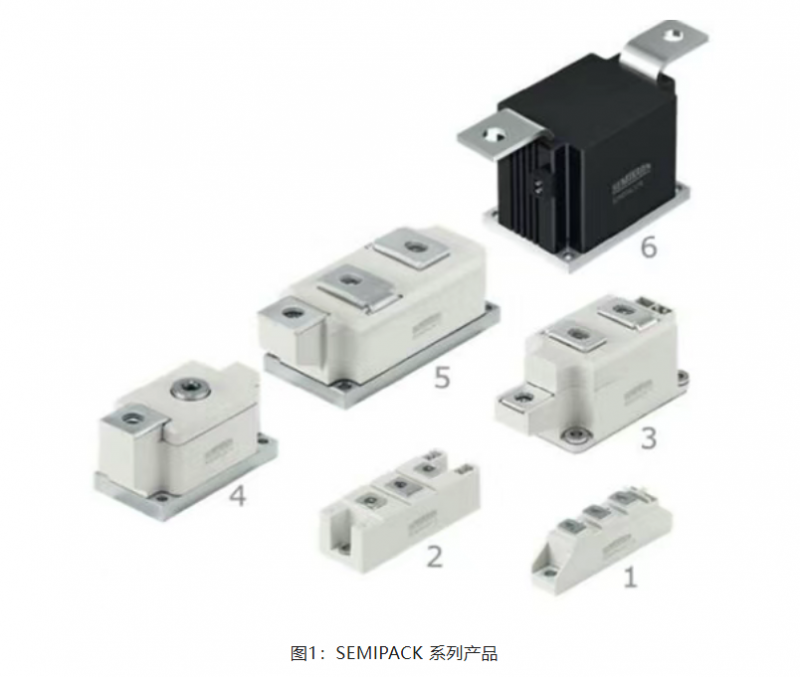

目前SEMIPACK产品线(图1)包含六种不同外壳规格,额定电流从60A(SEMIPACK 1)到1300A以上(SEMIPACK 6)。
