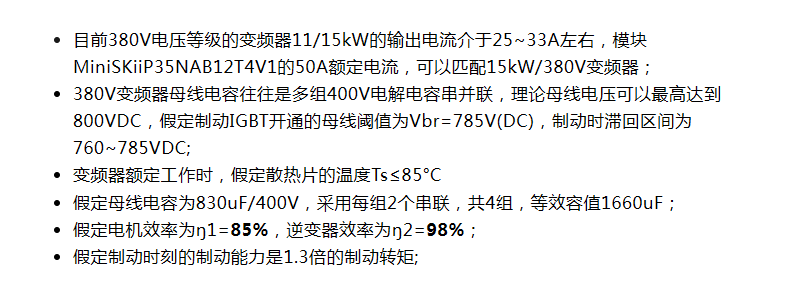

动电阻选型是一套驱动系统的一部分,所以它和配套的电机、变频器本身的硬件和软件都会有关,所以在确定制动电阻前,需要先假设一些条件如下:

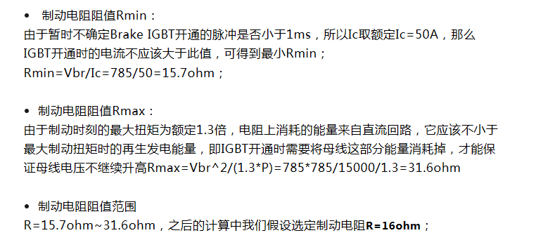

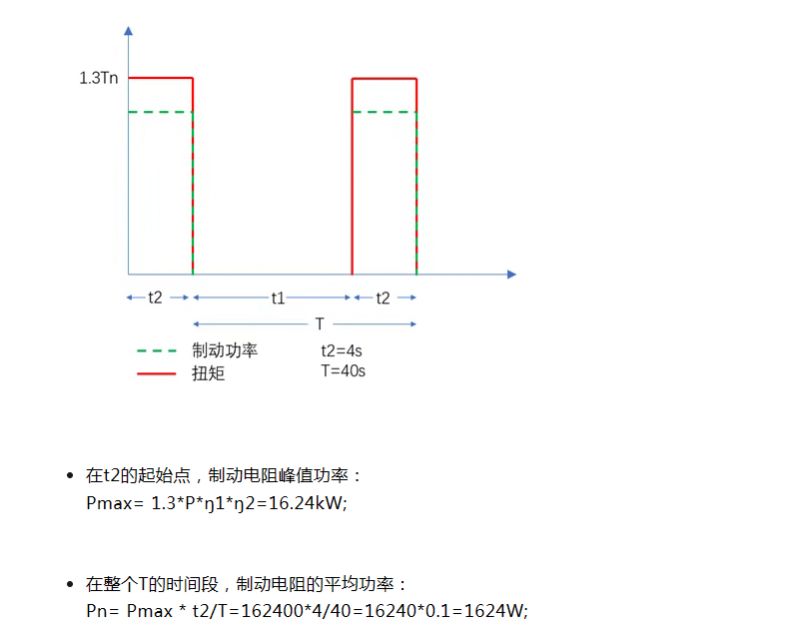

一般变频器厂商在定义制动电阻时,是针对确定的制动循环进行设计。根据负载不同的惯量和制动循环,可以分为一般惯量轻度循环(比如风机水泵),大惯量中度循环(比如一般机械设备),高惯量重度循环(比如起重机)。下面按一般惯量轻度循环举例:

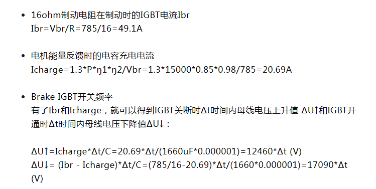

综上变频器在1.3倍制动转矩且10%占空比的轻度循环下,制动电阻的参数是16ohm/1624W,10%的占空比且最大开通时间是4秒,用户可以根据制动电阻供应商的产品清单选型,并保证所选电阻的功率至少是理论计算值的2~3倍。
制动策略是母线受到电机再生电能影响,电压值达到制动阈值785VDC时开通IGBT,母线电压开始下降达到滞回区间下限760VDC才会关断IGBT,然后母线再次受到电机再生电能的回馈电压再次上升,达到785VDC后再开通IGBT,周而复始,所以Ton/Toff时间如下:

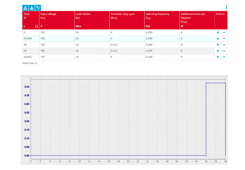

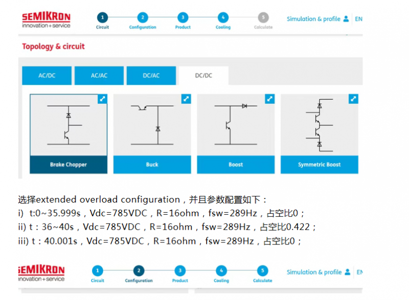

确定开关频率、电阻阻值、占空比、开关频率后,就可以用赛米控专用的仿真软件SemiSel进行计算,下面详细介绍如何使用SemiSel进行仿真
选择DC/DC中Brake Chopper

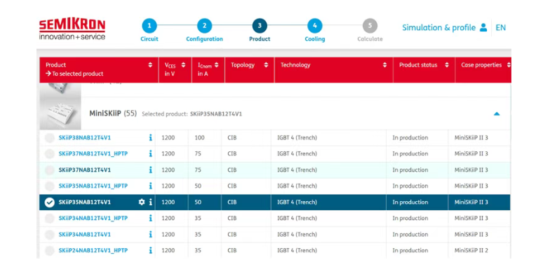

模块选择MiniSKiiP35NAB12T4V1

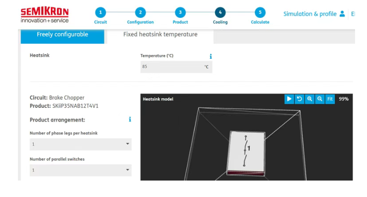

之前假定了散热器在额定工况下最高为85°C,此处就选择Fixed heastsink temperature页面,并配置温度为85°C;

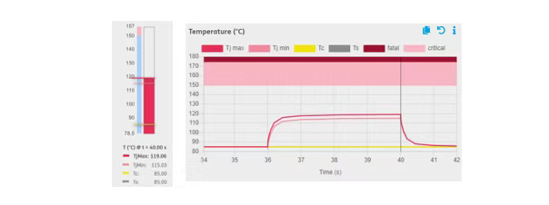

点击calcuate按键后,就会出现最后的损耗和结温的结果。选取overload页面。
从下图可以得到IGBT结温在36s~40s开始上升,t=40s结温最高可以达到115°C至119°C,远远小于运行结温150°C,同时我们可以用光标移动到各个时间点就可以得到对应温度。
