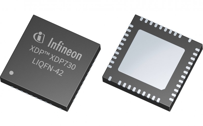

推出针对48V系统优化的智能eFuse IC系列
英飞凌eFuse IC XDP730、XDP720及XDP721/22是当前AI数据中心48V供电系统中的关键组件。该产品系列专为过流及其他电源故障防护设计,确保从供电网络到核心设备的电力可靠且高效该系列芯片集成了数字保护控制器、OptiMOS™ 功率管(FET)等多个模块。eFuse支持热插拔技术,可在系统通电运行时连接或断开IT和电源设备与DC总线。其对过流或短路事件响应极快,不仅为设备提供保护,还能提供实时遥测数据,例如电压、电流、能量、功率,以及故障与异常情况。

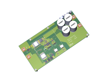

400V与800V热插拔控制器参考设计
在400V及800V等高压系统中,热插拔因高电能需求而更加难以实现。为此英飞凌推出专为未来400V/800V机架架构优化的REF_XDP701_4800热插拔控制器参考设计。该参考设计基于其经市场和应用验证的XDP™热插拔控制器,是未来AI数据中心供电系统的关键安全组件。在所有适合在高压DC总线上运行的高压电源技术中,1200V CoolSiC™ JFET™实现了RDSon*A品质因数与稳定性的出色组合,非常适合作为热插拔设备。
结合英飞凌1200V SiC JFET™技术,该数字热插拔控制器可在线性模式下控制设备,从而使电源系统在过压事件中仍能安全可靠地运行,避免损坏或性能下降。英飞凌热插拔控制器采用简化的设计,并减少了组件数量,可实现高效供电并减少AI数据中心的停机时间。新的英飞凌热插拔控制器参考板可让设计人员根据器件的SOA(安全工作区)编程控制浪涌电流的最佳轨迹,可提供12kW的额定热设计功耗(TDP)。
