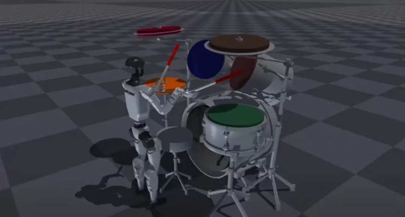

研究人员开发了一套机器学习系统,使人形机器人能够在鼓组上完整演奏整首曲目。他们用宇树科技的 G1 人形机器人进行了模拟测试,音乐被转化为“节奏接触链”,即一系列精确计时的鼓点敲击序列。机器人在模拟环境中不断练习,以完善其演奏技巧。
沙希德解释说,关键在于将每首音乐表示为一系列精确计时的接触事件,这些提示告诉机器人何时敲击哪些鼓。随着时间的推移,机器人逐渐发展出类似人类的行为,例如换棒、交叉手臂击鼓以及在鼓组上的动作优化。测试涵盖了从爵士乐到摇滚乐和重金属等多种音乐风格,包括林肯公园乐队的《In the End》、戴夫・布鲁贝克的《Take Five》和邦・乔维的《Living on a Prayer》等曲目。机器人在许多曲目上实现了超过 90% 的节奏精准度,并且学会了提前规划即将进行的敲击动作,并在演奏过程中即时重新分配鼓棒。
