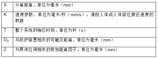

S = (K x T)+ DDS +Z
  具体计算时,则要区分两种不同的情况。
  1.静态方法:
  计算接近固定防护装置的人员的安全距离时,最终结果取决于接近的类型。但是,主要公式仍然适用:
  S =(K x T)+ DDS + Z

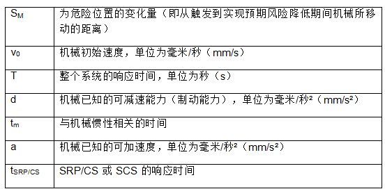

  如果加速度和减速度已知且恒定,则基本原理与静态方法相同,但必须考虑到一个额外的参数SM,它表示危险位置的变化(即机器在响应时间里跑了多远)。这将产生以下公式,当人的接近方向不完全清楚时,将使用该公式:
  S =(K x T)+ DDS + SM + Z
  SM也有相应的计算公式:
   SM = v0 x T - (d/2) x tm2 + (a/2) x tSRP/CS2
  tSRP/CS SRP/CS 或 SCS 的响应时间
  举个例子:一台小车以250mm/s的速度前进,制动能力为1000 mm/s2,SRP/CS响应时间为0.2s,惯性时间为0.05s,通过公式,就可以计算出SM约等于46mm,可千万不要小看这46mm,也许它就是让“CE认证不通过”的最后一根稻草。

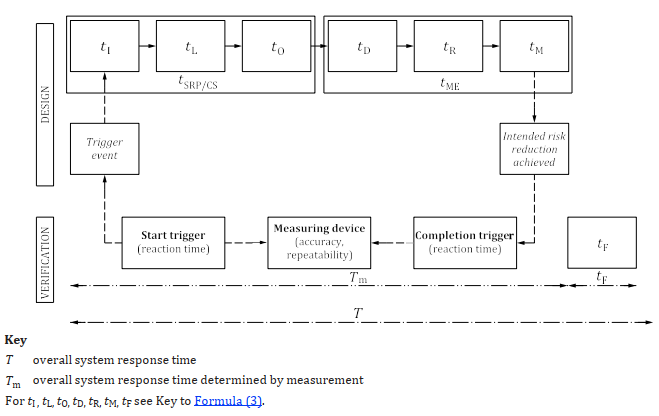

  除了安全距离计算的变化外,2024版本还增加了很多在2010版中没有明确的内容,例如如何确定参考平面(Reference Plane),如何计算系统响应时间等。
