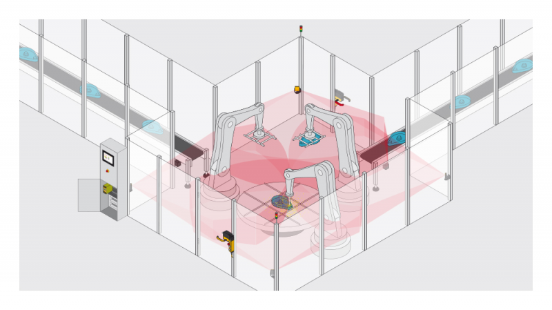

  1.可进入式安全门防护
  PSENmgate适用于机器人单元等需要频繁进出的场景。其集成操作元件和把手的设计,为用户提供了一站式安全解决方案,同时通过串联连接节省控制器输入和输出资源。
  用户价值:
  - 完整的安全门监控方案。
  - 节省控制柜空间,简化安装。

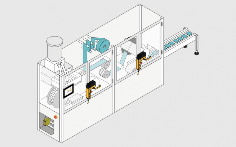

  2.非进入式防护门
  对于空间有限的机器设备,PSENmgate的紧凑设计和快速安装特性能够显著提升效率。
  用户价值:
  - 集成化系统减少占用空间。
  - 串联设计简化布线,降低安装成本。
