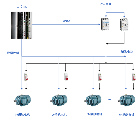

  主动式偏航系统应用的电力驱动方案一般有两种,一种为传统直起方案,另一种是变频驱动方案。
  传统电力驱动方案
  偏航电机直接起动方式,操纵控制方便,维护简单,比较经济。但同样也存在起动电流冲击大,对偏航轴承、制动及保护装置力矩波动大,负荷分配不均衡等缺点。
  电机直起时,起动保护器容易跳闸,会导致偏航系统宕机,风电机组无法对风,造成发电量损失。
  其次,起动冲击大,会造成机械磨损大,更容易导致偏航轴承开裂、断齿。若其中一台电机发生故障或损坏,则其余电机无法继续正常运行,偏航系统会完全停止工作。

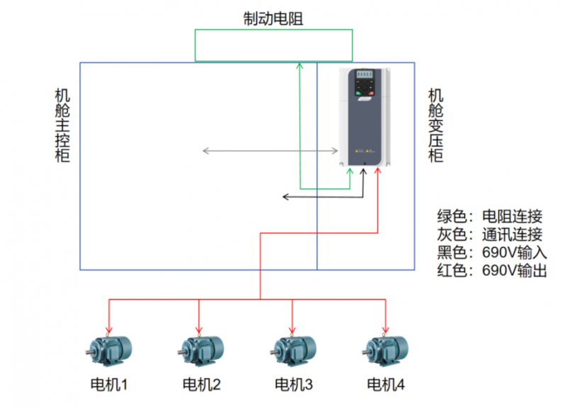

  为解决传统直起方案问题,新风光提供的变频驱动方案在偏航系统增设变频器软起动。通过控制逻辑与主控系统的联动,以及与液压控制的有效配合,该方案显著提升了偏航系统的运行稳定性。
  新的柔性偏航方案能降低电机启动过程中的电流和机械冲击,减少风机偏航过程中过载荷情况的发生,延长偏航电机及轴承使用寿命,通过精确识别风向和机舱方位角,提高偏航系统精准度,对风机机舱角度达到更好的控制效果。
  方案中变频系统可与主控系统通过工业通讯方式进行数据实时交互,主控系统将变频器数据传输到SCADA、HMI画面和数据生成记录里,能够简化排除故障流程,更方便后期的维护。
  02系统架构及特点
  选用新风光FD300系列偏航驱动变频器,实现对多台偏航电机的柔性启停控制。保持原有偏航系统控制方式不变,实现原来的主控系统控制偏航的手动/自动模式和柔性偏航两种模式并存,并能够实现一键切换功能。

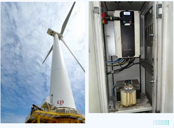

  黑龙江某发电厂
  新风光FD300偏航驱动变频器凭借先进的空间矢量控制技术,可以达到偏航电机组内的负荷均衡,优化的柔性控制算法能降低大风工况滑移现象的发生几率,减少异常停机情况,并且能够改善偏航系统的轴承、制动系统刹车系统磨损状况,大大降低机械维护成本。
