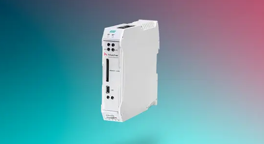

  netTAP 151一览
  netTAP 151是赫优讯灵活的网关解决方案,可将不同制造商的控制系统轻松集成到一个工业通讯网络中。
  → 可快速、简单地转换多种不同的实时以太网协议: 典型的转换速度低于5ms
  → 通用过程数据映射缩短了调试时间
  → 工程成本低
  netTAP 151通过无缝转换不同的工业通讯协议,促进了将各种独立的过程撬集成到分布式控制系统(DCS)中,例如在生物制药领域。

  通常情况下,制药公司必须通过单独的DCS IO卡来集成过程撬,从而导致昂贵的工程成本和过长调试时间风险。在这一点上,netTAP 151发挥了作用,因为它为各种实时以太网协议的转换提供了简单、快速、灵活的解决方案。通过将各种常见的工业通讯协议统一转换为EtherNet/IP,DCS可以轻松地集成到不同的过程撬中,为复杂的化工生产过程提供便利。
  利用netTAP实现灵活的协议转换
  netTAP 151有助于解决将第三方过程撬集成到生产过程中的复杂问题,在这个案例中,工业通讯协议的转换仅针对PROFINET IO和EtherNet/IP,但客户的选择并不止于此。由于netTAP 151提供从EtherNet/IP到EtherCAT、Open Modbus/TCP、Sercos III、PROFINET IO、POWERLINK,以及到EtherNet/IP 自身的连接,因此该DCS系统集成商可以从赫优讯的多协议方案中获益,轻松集成不同的设备和系统,该网关单个硬件最多可支持45种转换。
