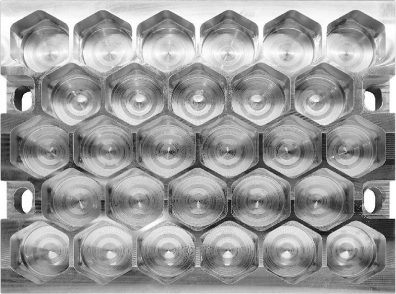

  01 行业痛点
  材料去除率高
  加工材料去除率高的零件,对机床的功率、加工工艺要求更高。
  机床功率不足,需降低切深/进给量,导致去除率无法达标;切削力不足还会加剧刀具热摩擦,缩短刀具寿命。
  加工时没有选择合适的切削工艺和参数,过高的切削力会导致零件损坏或零件表面质量出现振纹。
  大批量生产,要求提高产能
  加工零件时,材料去除率越高,意味着要耗费更多的加工时间。而大批量生产却要求高生产率。在机床产能一定的情况下,需要高速的加工工艺来保障产能。
  02 解决方案
  高功率、高扭矩主轴电机
  采用大功率、大扭矩的GSK ZJY主轴伺服电机,保证主轴转速和足够的切削力。
  U型强力钻削工艺包加工
  使用了广州数控加工中心数控系统的主轴负载自适应技术,过载时可自动调节速度,保护刀具和零件。
  高速摆动铣削工艺包加工
  采用了广州数控加工中心数控系统的1000段程序前瞻技术及程序轨迹平滑处理技术。
  03 客户收益
  去除率65% | 效率提高400%;
  φ50孔一次钻削成型,26秒/孔;
  金属切削率167cm3/min;
  使用功率约10KW,使用扭矩约102N·m,主切削力约4063N。
