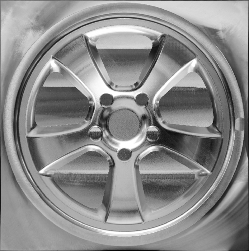

  03 客户收益
  左为无高速高精加工  右为高速高精加工
  高精度、高表面质量;
  配模精度达6级公差;
  尺寸精度达IT6级,优于标准IT7级;
  粗糙度达Ra0.6μm,优于标准Ra1.6μm。
