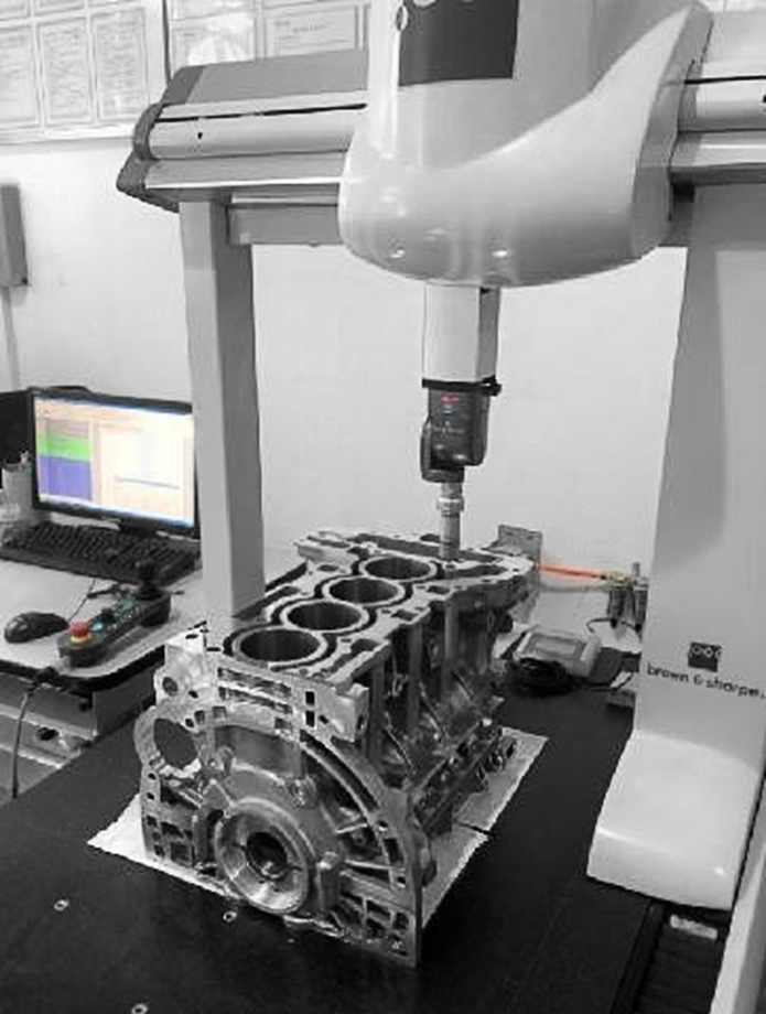

  一次装夹,完成5面加工;
  尺寸精度达IT6级,优于图纸要求IT7级「垂直度 0.01mm(水平面与垂直面)];
  面粗糙度达Ra0.1μm,优于图纸要求Ra0.4μm;
  孔圆度精度达10μm,优于图纸要求15μm。
