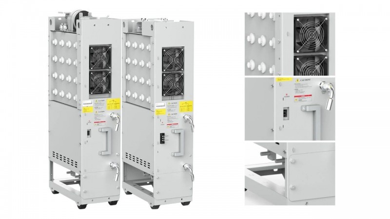

 在全球航运业积极向绿色、高效转型的浪潮中,传统的船舶动力模式正面临着效率与环保的双重挑战,寻找全新的动力解决方案迫在眉睫。在这个关键节点,新时达轴发变频器应运而生,这是我们在船舶动力领域的成功探索和尝试,我们希望它能够像一颗投入平静湖面的石子,激起层层涟漪,为船舶动力领域带来新的变革思路。

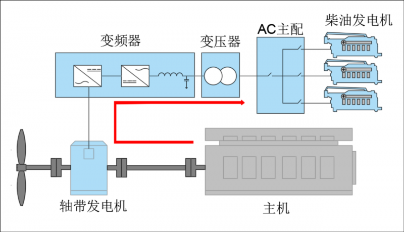

轴带发电市面上目前主流技术有两种:齿轮箱升速轴带发电技术与直驱轴带发电技术。
新时达目前应用在船舶轴带发电技术为直驱轴带发电技术。相比齿轮箱升速轴带发电技术,简化传动结构,省去齿轮箱,减少了机械传动部件,降低了机械故障风险,减少日常机械维护和保养需求。

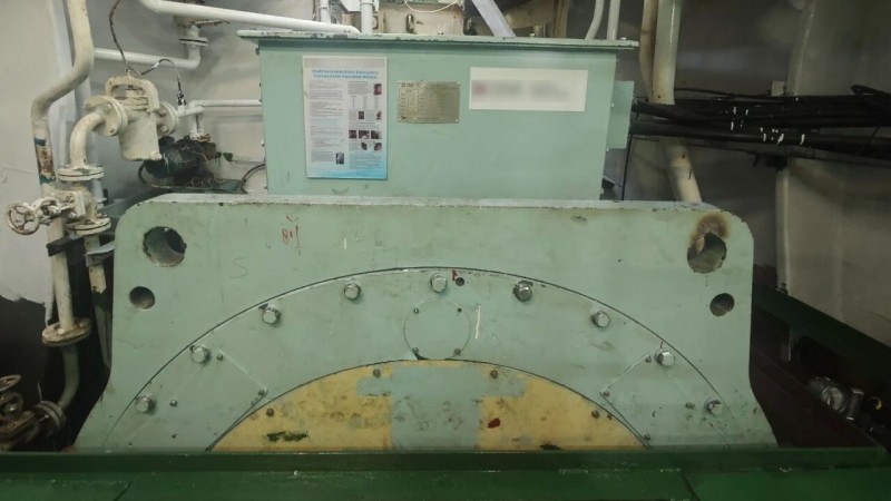

轴带发电机
直驱轴带发电技术系统示意图

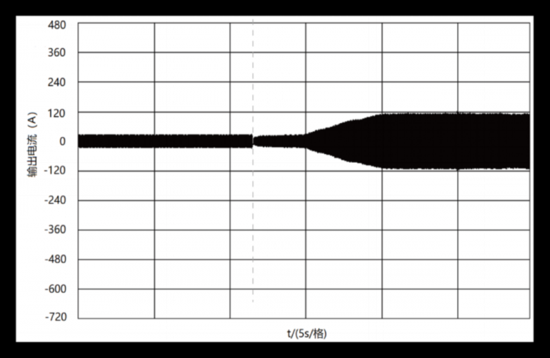

某项目永磁轴带发电机无编码器启动

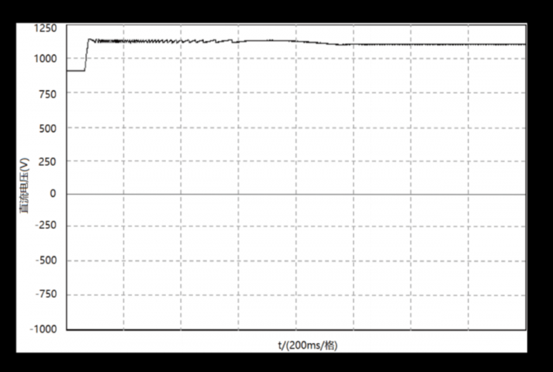

PWM全控整流技术
相比传统整流不可调,PWM 全控整流能灵活调节输出直流电压。能在主机转速70%~1.5倍额定转速范围内输出稳定直流电,保证逆变侧输出稳定高质量三相交流电压。

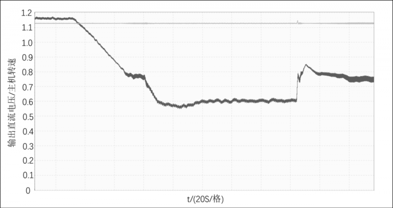

某项目主机转速从1.15倍跌落至55%的输出直流电压

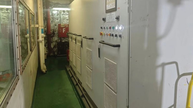

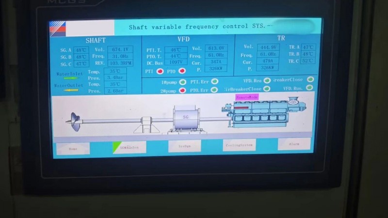

新时达AS710M海工专用工程型变频器已成功应用于某载重量5.6万吨远洋散货船。

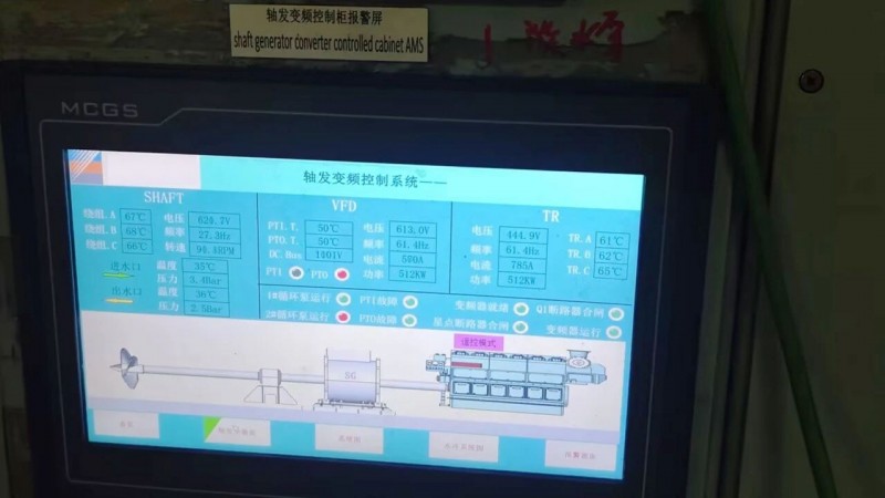

在主机额定转速1.15倍下,轴带发电系统进行独立带载,负荷326kw。
经测试,在主机转速突降至额定转速与连续增加负荷至512kw时,轴发发电系统一直处于稳定运行状态。

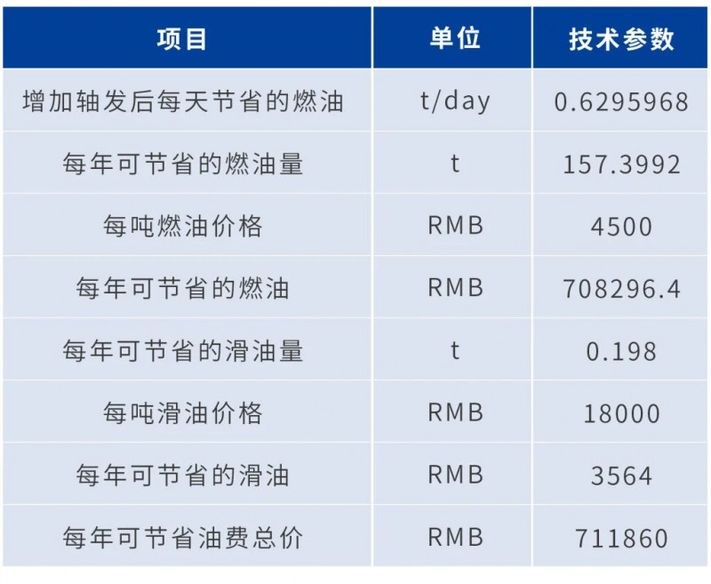

根据船方提供的安装轴带发电机后所节约的燃油数据,按照每年大约260天的航行时间计算:
