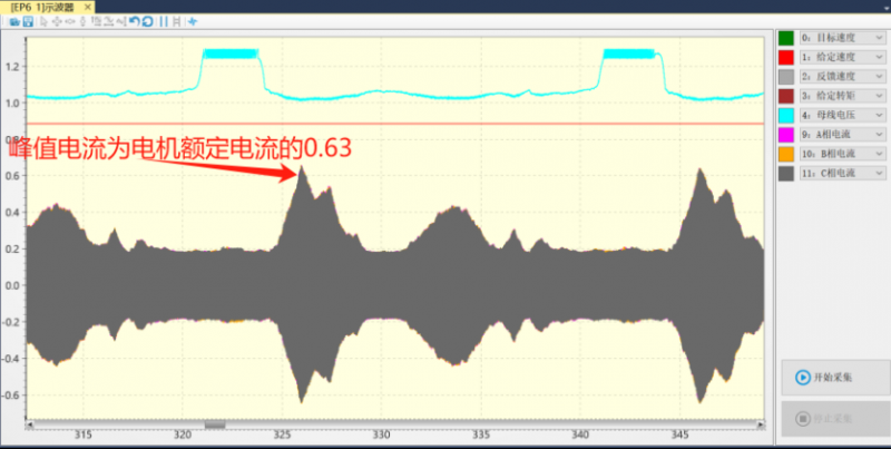

1、驱动和电机替换
举例说明,以数据说话:某磕头机项目,原先系统为某品牌变频器+异步电机,更换新系统为新时达智能柔性平台E6+磁阻电机,运行稳定,满载运行峰值电流为电机额定的0.63,下行时最小电流为电机额定的0.19:

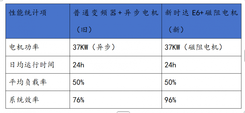

下面来为大家演算下,新时达方案的丝滑节能小连招:
      以一台电机37KW计算,负载率为50%,一天运行24小时,一年运行365天,电费0.7/度;
      年电费:37KW(额定功率)50%(负载率)24(小时)365(天)0.7(元)=113442(元)
      相比交流异步节电率为20%:113442元*20%≈22688(元)
      以油田1000台磕头机为例,一年节省电费为22688*1000=22688,000(元)
   事实上,矢量变频器与同步电机的组合,通过高精度控制与高效电磁设计,可显著降低工业驱动系统能耗,投资回收期短于2年。该方案符合“双碳”目标下的能效升级需求,适用于制造业、矿山、市政等多个领域,是替代传统异步电机系统的理想选择。
