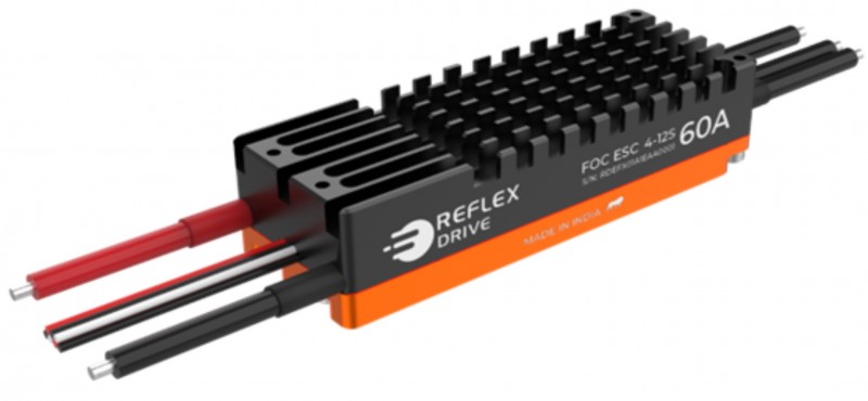

 【2025年6月20日, 德国慕尼黑讯】来自印度的深科技初创公司Reflex Drive选择英飞凌科技股份公司(FSE代码:IFX / OTCQX代码:IFNNY)的半导体功率器件,用于其下一代无人机(UAV)电机控制解决方案。通过集成英飞凌OptiMOS™ 80 V和100 V功率器件,Reflex Drive的电子调速器(ESC)实现了更好的热管理和更高的效率,从而在紧凑的设计中实现了高功率密度。此外,通过采用将XMC1404微控制器与MOTIXTM 6EDL7141 三相栅极驱动器IC结合的英飞凌MOTIX™ IMD701控制器解决方案,实现了紧凑、精准且可靠的电机控制。此举不仅提高了无人机的性能与可靠性,还延长了其飞行时间。
Reflex Drive电子调速器
英飞凌科技机器人与无人机全球应用经理Nenad Belancic表示:“与Reflex Drive合作是我们在印度的产品上市策略和市场布局的重要一环。该合作伙伴拥有众多航空认证客户,足见其专业能力。另外,该公司还在重要国际行业活动中展示了基于英飞凌系统实现的创新技术。”
Reflex Drive创始人Amrit Singh表示:“我们与英飞凌的合作推动了无人机电子技术的快速发展。我们相信无人机将深入改变从农业到物流等多个行业。借助英飞凌的产品,我们能够以前沿技术推动这场变革。”
Reflex Drive的场定向控制(FOC)电子调速器(ESC)可提升电机效率,并实现精准控制。其高性能无刷直流电机(BLDC)专为优化飞行控制设计,并支持驱动系统的预测性维护。其ESC重量仅180 g,体积仅120 cm³,可持续输出3.8 kW功率(12S/48V,80 A持续电流)。凭借其轻量化设计、强大的功率输出,以及即便在严苛天气条件下仍能保持一致的FOC控制能力,该ESC很适合推力范围在15至20 kg的电机,因此特别适用于农业喷洒技术、种子播撒、小型物流和货物运输等领域的无人机应用。
