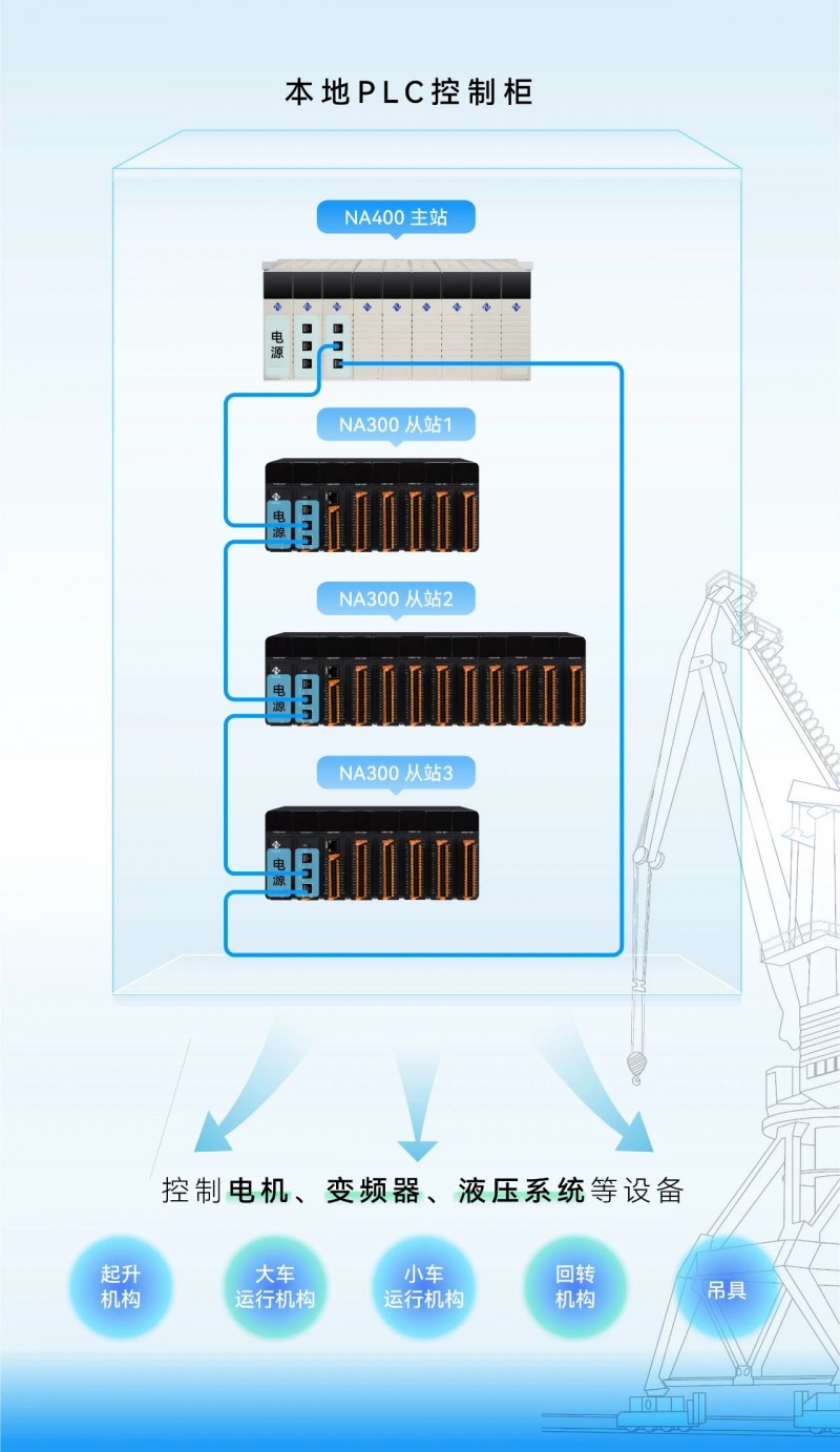

  常州基腾起重机电控配套项目核心控制器CPU采用傲拓NA400系列CPU401-0221,远程I/O采用傲拓NA300系列子站,1个NA400主站和3个NA300系列远程I/O子站通过网线组成以太网环网,主要控制电机、变频器、液压系统等设备,实现对起升、大车、小车、回转和吊具的控制。
  设备控制
  起升机构:完成货物的垂直搬运。
  大车运行机构:实现起重机的水平移动。
  小车运行机构:实现货物的横向精确定位。
  回转机构 :控制起重机的旋转,扩大起重机的作业范围。
  吊具:直接抓取和释放货物,确保装卸过程的安全和高效。
  傲拓PLC控制各设备协同工作使得港口起重机能够高效、安全地完成各种装卸任务,是港口物流不可或缺的重要设备。

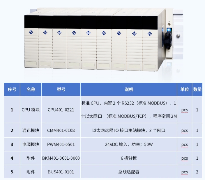

  NA400系列PLC模块选型介绍
  CPU401-0221模块
  >带有两个内置的RS232通讯接口,MODBUS从站规约,RJ45插座供用户下载和调试程序、与其他设备进行通信等;
  >支持浮点数运算;
  >具有Watchdog功能,故障情况下能够自动复位并重新启动;
  >支持热插拔;
  >带掉电保护;
  >自带以太网接口,可以直接接上位机系统。
  CMM401-0108主站模块
  >50 毫秒内即可从通讯中断中恢复(菊花链环网的恢复时间,以太网中断后再连上网络的恢复时间);
  >最多支持64个以太网子站模块;
  >具有输入欠压保护、过流和过压保护功能;
  >通讯速率为10/100Mbps自适应;
  >IP冲突检测报警;
  >全面的LED指示灯;
  >支持热插拔;
  >每个CPU可以同时扩展最多四个主站CMM401-0108模块,每个主站模块最大数据交换量是上下行各4K字。

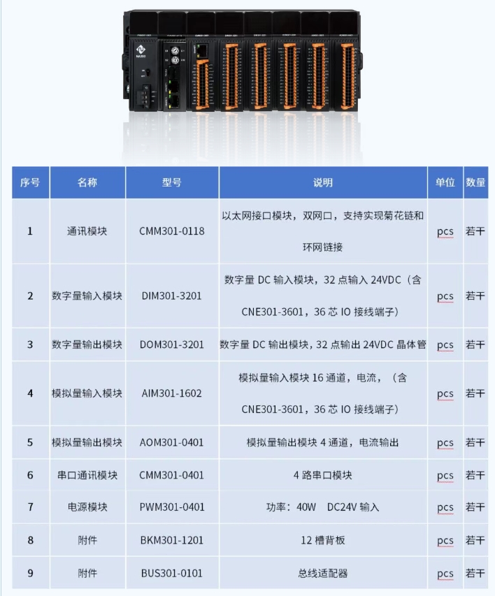

  NA300系列PLC模块选型介绍
  CMM301-0118远程I/O从站接口模块
  >通讯速率为10/100Mbps自适应;
  >IP冲突检测报警;
  >全面的LED指示灯;
  >支持热插拔;
  >每个从站模块最大数据交换量是上下行各1K字;
  >最大支持2个背板(15槽);
  >支持串口模块;
  >两个环网口具有By-pass功能。
  CMM301-0401串口模块
  >最大支持4个扩展串口;
  >串口类型:支持四路RS485;
  >每个串口支持多种协议,协议可配置,支持modbus master、modbus slave、自定义配置协议;
  >独立完成串口通讯任务,与 CPU 仅完成数据交换,不占用 CPU 资源;
  >与CPU 模块的数据交换单独使用一路内部网,与 I/O 模块的内部网分离减轻内部网通讯的负担;
  >通讯节点数:最大 32 个;
  >智能模块,具有自诊断功能,模块运行出现故障时能够自动复位并重新启动;
  >硬件无需设置,启动后CPU模块自动对其加载参数;
  >支持热插拔。
