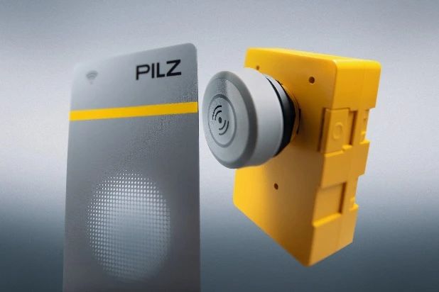

  皮尔磁PILZ的“身份识别和访问管理(I.A.M.)”自上市以来,在食品饮料行业大受欢迎,该解决方案通过操作模式选择和访问权限系统PITmode在一个系统中实现了机械安全与信息安全的完美融合,不仅在功能上实现了安全操作模式选择,还能控制工厂和机器的访问权限,有效防止不正确的操作和非法操纵,全方位守护人员与机器安全。

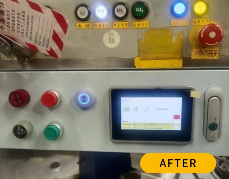

  某可乐公司的改造案例
  在改造前,该公司的车间设备维护存在诸多痛点,比如多人挂锁场景下,挂锁解锁流程繁琐、维修人员进出危险区域需反复挂锁/解锁,耗时耗力等。在引入我们的IAM系统后,整个签入签出的流程大大简化,无需携带实体LOTO挂锁,只要一张卡片,就能进出危险区域同时确保设备不会被误启动,显著缩短了操作时间,大幅提升了工作效率。如果出现钥匙遗失的情况,IAM的管理系统可以快速将遗失的钥匙列入黑名单,规避安全风险。另外,系统还能够根据不同设备组别,灵活定义每把钥匙的权限和使用期限(如访客/实习人员临时权限等),实现个性化管理。

  传统实体挂锁的方式由于维修人员往往需要携带多把锁具,操作繁琐且易出错。IAM的解决方案通过PITreader简化了签入签出流程。采用卡片式RFID转发器,操作人员刷卡即可完成身份识别与权限验证,快速进出危险区域。不仅减少了维修人员的等待时间,提高了设备维护效率,还降低了因操作失误导致的安全隐患。

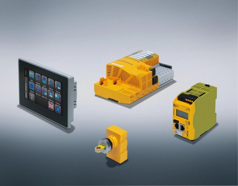

  系统兼容性与拓展性
  PITreader既可以作为独立设备灵活使用,也可以与PILZ皮尔磁的控制器完美配合。采用RFID技术的转发器钥匙,有自由写入及固定权限存储的版本,卡片和贴纸格式适应多种需求,配备软件工具方便快速设置。它与控制器和可视化系统兼容,进一步拓展了应用场景。从人员进出管理到权限精准分配,从安全风险防控到高效流程化,IAM解决方案能够一站式满足食品饮料企业机械安全与信息安全需求。在某可乐公司的设备维护场景中,PITreader 与 PNOZ multi 控制器及触摸屏协同工作,构建起立体安全防护体系。PNOZmulti 控制器在控制 PITreader 签入签出的同时,采集外部安全信号,依据安全逻辑实现更安全的危险区域进入管理。PMI 触摸屏则具备直观的签入签出功能,通过独特安全 ID 追溯到每位在区域内人员,全力保障人员安全。这种多层级的安全防护机制,有效防止了设备误启动和人员误入危险区域等事故的发生。
