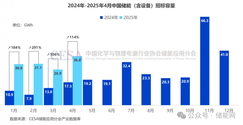

从实际情况看,多家机构发布的数据显示,一季度新型储能新增装机首次出现季度性下滑,但据CESA储能应用分会产业数据库的数据,截至目前,储能招投标市场与新型储能装机均呈现高速增长趋势。
据CESA储能应用分会产业数据库不完全统计,2025年1-4月,国内储能EPC/PC(含直流侧设备)、储能系统、储能电池采购等招标规模已高达34.52GW/125.6GWh,容量规模同比增长156%。
截至2025年5月20日,国内新型储能新增并网项目487个,装机总规模11.9GW/32.32GWh,总装机功率同比增长70.98%,容量同比增长76.9%。
其中电网侧储能新增并网项目62个,总规模6.34GW/14.63GWh,功率、容量规模同比分别增长74.18%、52.4%;电源侧并网项目76个,总规模4.15GW/13.73GWh,功率、容量规模同比分别增长59%、102.2%。
由此可见,为享受差价结算机制保障收益、规避市场化定价波动风险,业主方在“531”节点前落地大量订单促使了招投标市场爆火,而储能项目通常因建设周期较长,一季度通常不是交付高峰,一些机构出现的装机下滑也属正常现象,一般而言,二季度乃至下半年将是储能项目集中交付期,可以预见,新型储能新增装机高速增长仍将是今年储能市场的大趋势。

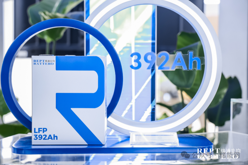

比如,问顶®392Ah储能大电芯在产线工艺方面,具有极高的兼容性,与300+Ah系列相比,该电芯尺寸变化极小,这使得其在产线及工艺方面具有极强的兼容性,改造成本低、周期短且爬产快,能够迅速实现大规模量产,满足市场对新一代大容量储能电芯的迫切需求,搭配该电芯的储能系统容量能做到6.26MWh。
同样推出392Ah电芯的中创新航表示,其392Ah电芯单体容量较314Ah电芯提升25%,能效提升至95%,且与314Ah产线适配。
