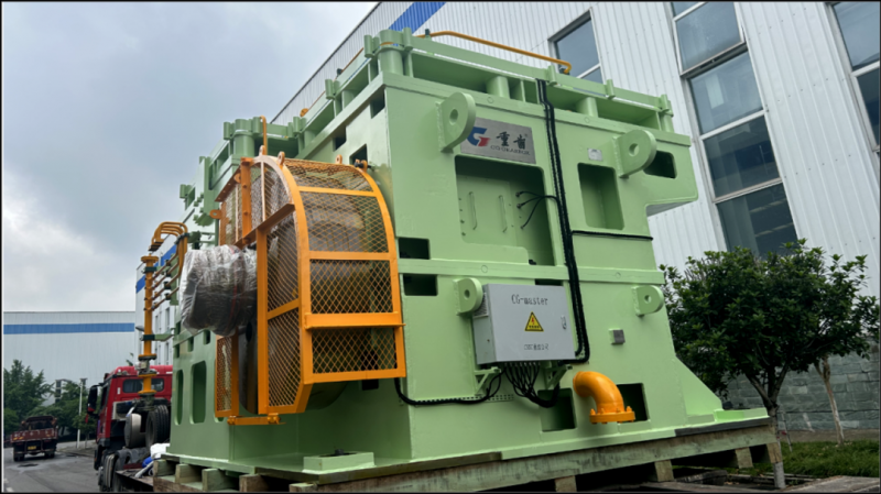

近日,中船集团重齿公司凭借在齿轮传动领域先进的研发制造能力,依托自身高密集齿轮箱研制技术,如齿轮箱结构设计技术、先进复合修形技术、拓扑优化与刚度分析技术、大跨距大直径轴孔加工技术以及特大型垂直装调技术等,实现大侧压定宽机齿轮箱国产化,并成功下线。
该齿轮箱还采用重齿自主研发的集振动、温度、扭矩等一体式的 CG-aster 智能系统和 5G 通信模块,实现对齿轮箱健康状态实时云监控,为该产品打造出“全时感知,智能预判”的健康管理模式,从而为热轧带钢生产提供高稳定高可靠的动力提供支撑。
 大侧压定宽机用于对板坯进行宽度方向的连续侧压轧制,每次的侧压量大,能大大减少来料板坯的宽度规格种类,有利于提高连铸机的钢坯产量,同时经水平轧机轧制,降低了切尾损耗,提高了板坯成材率,是当今最先进热轧装备之一,其中的齿轮箱更是关键核心设备,一直以来均需进口。
重齿公司将大侧压定宽机齿轮箱成功国产化,标志着重齿在高端冶金传动设备领域取得进一步引领性突破,为国产齿轮箱在更多高端装备中替代进口打下坚实基础。
