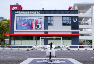

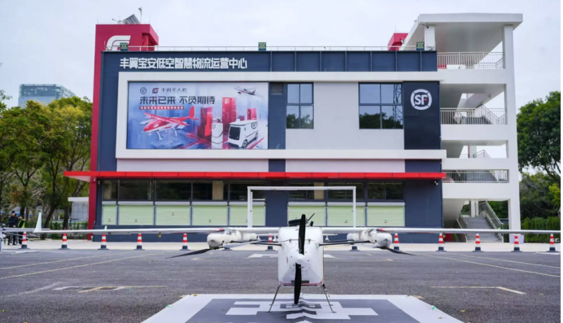

近日,深圳汽航院与盛弘股份等企业联合打造的全球首个构网储能低空经济物流站点在深圳宝安区正式投入运营。这一创新项目首次将"锂+钠"混合储能系统与无人机物流完美结合,为行业树立了新标杆。
该站点的核心设施包括一套先进的"锂+钠"构网型储能系统和一个多功能无人机物流柜。这套混合储能系统展现出卓越的性能,在电网突发中断时,仅需3秒即可自动切换至孤岛运行模式,精准维持电压稳定在220V±1%范围内,频率波动严格控制在±0.5Hz以内。这种毫秒级的响应能力,确保了无人机在电网故障时仍能持续稳定地进行充电作业。
在功能设计上,该物流站点充分考虑了实际运营需求。其配备的无人机物流柜集成了起降平台、AI智能仓储系统和高效数据处理中心三大核心功能,可实现15公里半径范围内5kg货物的快速配送。同时,站点还面向企业和个人用户提供寄件、存储、取件等一站式服务,大大提升了物流服务的便捷性和效率。
这一创新项目的落地,不仅验证了构网型储能在低空经济领域的应用可行性,更为未来智慧物流网络的建设提供了重要参考。通过"锂+钠"混合储能的优势互补,该站点在安全性、经济性和环境适应性等方面都展现出显著优势,为行业可持续发展开辟了新路径。
