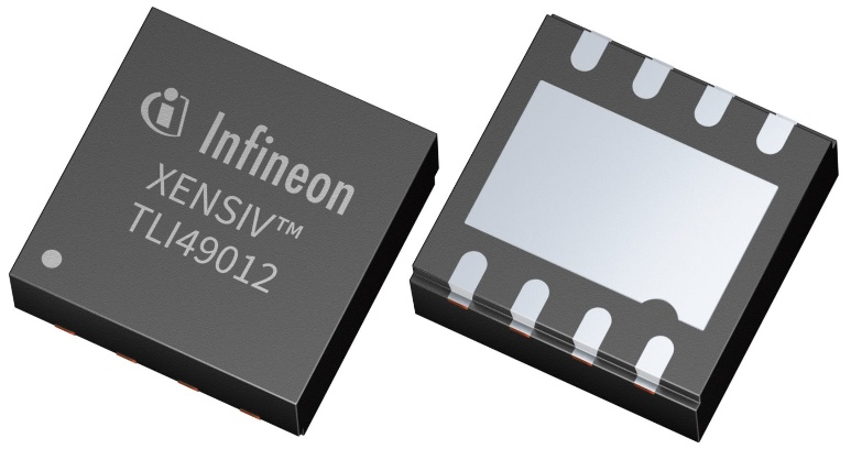

【2026年10月19日,德国慕尼黑讯】全球功率系统和物联网领域的半导体领导者英飞凌科技股份公司(FSE代码:IFX / OTCQX代码:IFNNY)近日推出XENSIV™ TLx49012系列数字角度传感器。该系列包含四款基于霍尔技术的产品,专为汽车与工业市场中要求严苛的电机控制应用打造。随着无刷直流电机在各类汽车平台加速普及,以及机器人市场逐步进入结构性快速增长阶段,兼具高精度、低时延、设计导入工作量低的角度传感器,正成为系统层面的关键制约因素。
英飞凌XENSIV™ TLx49012的核心亮点在于其独特的系统自校准功能,该功能免除了客户自主开发校准功能的工作量和使用外部参考编码器的需求
英飞凌XENSIV™ TLx49012的核心亮点在于其独特的系统自校准功能,该功能免除了客户自主开发校准功能的工作量和使用外部参考编码器的需求,从而在系统设计到产线终测的整个产品生命周期中降低了开发工作量和成本。该系列传感器可全自动完成初始校准,支持持续片上补偿,兼容轴向和非轴向两种安装配置,为系统设计人员提供充足的设计灵活性,同时不增加复杂性。
该系列具备出色的角度精度,误差小于0.1°,并且具备1.5 µs的超低时延,非常适合需要精确、实时转子位置反馈的高速、高动态电机系统。传感器支持的磁场范围为20 mT至120 mT,可广泛适配汽车与工业两大市场中各类电机平台常用的标准磁场配置。产品提供SPI、ABZ、UVW、PWM等多种接口选项,确保该系列产品能够便捷地集成到各种电机控制器架构中。随着汽车电气化,以及机器人与自动化基础设施规模的不断扩大,无刷直流电机已成为全球市场增长最快的机电组件之一。该系列的车规认证型号(TLE49012)符合ISO 26262标准,达到ASIL B安全等级,可满足现代汽车与机器人电机控制系统的功能安全要求。
英飞凌XENSIV™传感器产品组合降低了许多电机平台的集成开发难度,同时在各个目标市场中保持一致的性能与认证标准。TLx49012完善了英飞凌广泛的XENSIV™传感器产品组合,通过一致的开发框架、符合ISO 26262标准的设计流程,以及基于数十年传感器制造深厚积淀打造的市场领先成本与性能优势,为汽车、工业和消费应用领域的系统设计师提供支持。
