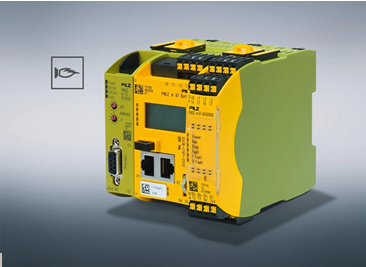

“王炸”方案: 一台控制器搞定点火、漏检和安全
皮尔磁PILZ的模块化可编程安全控制器PNOZmulti系统,不仅能做传统的功能安全控制(急停、安全门等),还能扛起点火控制和漏检控制的重任,其核心“部件”就是一款针对燃烧工艺的专用基础模块—PNOZ m B1 burner。它能够最多同时管控12台独立燃烧炉的点火与漏检。通过免费的图形化编程软件PNOZmulti Configurator中提供的Burner Management System功能块,用户就能轻松地实现燃烧控制所需的所有功能。
Burner Management System功能块经过TÜV SÜD认证,符合ISO 13577-2,EN 746-2,EN 298,EN 60730,EN 50156相关标准要求,用户只需要简单配置,就能实现燃烧控制所需的全部功能——免费、直观、零门槛。
不止于此:压力、温度、火焰,统统拿下!
PNOZ m B1 burner是一个具备扩展能力的基础模块,右侧可最多扩展12个安全I/O模块和6个非安全I/O模块。其中12个安全I/O模块同时支持数字量和模拟量输入,就可以将燃料管路上的压力传感器(4~20 mA)信号直接给到PNOZmulti系统,实现安全压力监控。此外皮尔磁PILZ也将在近期推出安全温度监控以及安全火焰监控的扩展模块,这样设备上的RTD热电阻或者RC热电偶信号就可以被PNOZmulti系统直接监控,热电极产生的微安µA信号也可以被PNOZmulti系统直接读取。
也就是说,一台控制器=点火+漏检+安全+压力+温度+火焰监控,真正实现了“一机统管”。
一套统一的控制系统,通过简单的图形化编程即可实现多台燃炉的同步控制,相比采用多台独立的BCU燃烧控制模块的方案,在成本上要降低不少,而且PNOZmulti系统丰富的故障诊断信息以及外部通讯协议,大大减少了用户现场调试的时间和设备后续维护的压力。
