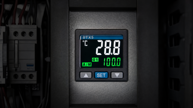

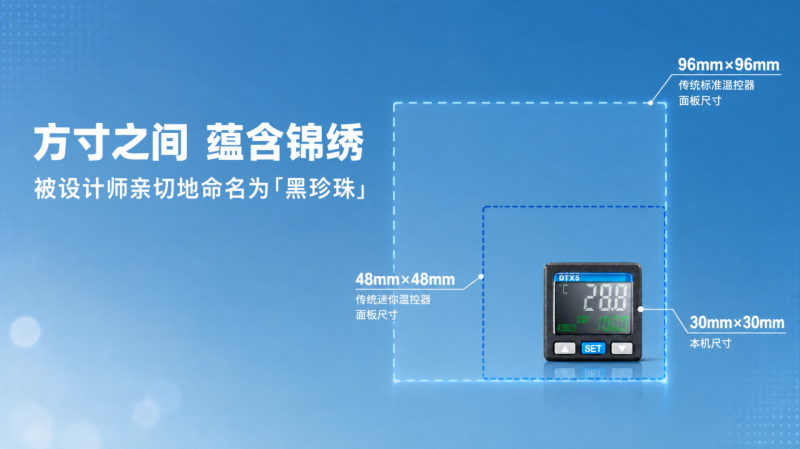

DTX500最引人注目的特点莫过于其30 mm x 30 mm 的超小面板设计。相比传统的48mm×48mm或96mm×96mm温控器,DTX500的体积大幅缩减,极大地节省了盘内空间。配合其弹性安装模式,它能轻松嵌入各类紧凑型机械设备、小型烘箱或手持式加工工具中,为工程师的布局设计提供了前所未有的自由度。

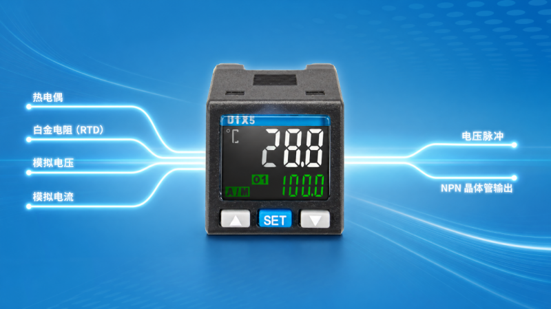

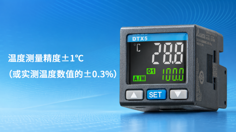

ž 高精度采集:搭载高精度温度输入电路,配合优化的冷接点补偿机制,确保测量数据的稳定性。温度测量精度±1℃ (或实测温度数值的±0.3%)。
ž 智能算法:内置2-DOF PID(二自由度PID)控制算法,不仅支持加热与冷却两种控制行为,更能有效提升系统抵抗外部干扰的能力,显著缩短温度回稳时间,即使在工况复杂的现场也能保持最佳控制效果。
丰富接口,灵活配置
DTX500虽为单通道控制器,但在I/O配置上依然保持了台达一贯的高实用性:
ž 多元输入:支持热电偶(Thermocouple)、白金电阻(RTD)、模拟电压与模拟电流等多种传感器输入界面,适配性强。
ž 双重输出:提供两组输出端口。第一组支持电压脉冲输出,专用于精确的温度控制;第二组为NPN晶体管输出,可用于辅助控制或警报信号输出。
ž 通讯互联:配备标准的RS-485接口,支持Modbus ASCII/RTU通讯协议,便于接入PLC或上位机系统,实现集中监控与数据记录。

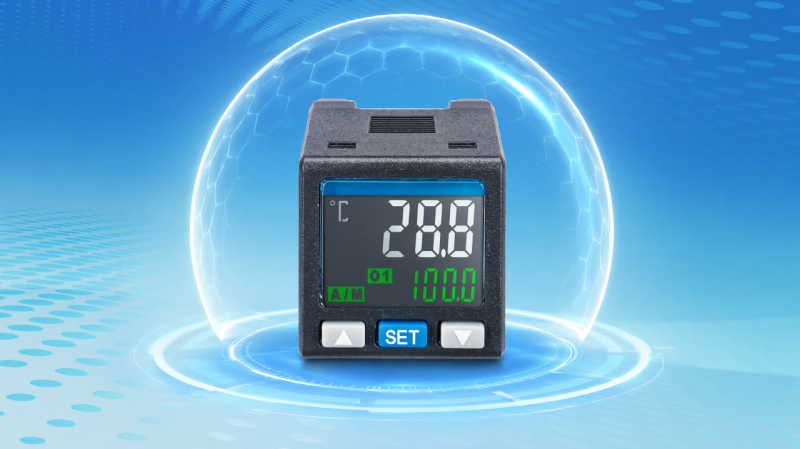

安全性是工业设备的生命线。DTX500内置了完善的自我保护机制,包括异常检测、LBA(Loop Break Alarm)回路断线报警以及多种警报模式。这些功能全方位保障了设备在无人值守或复杂环境下的运行安全,有效防止因传感器故障导致的生产事故。
