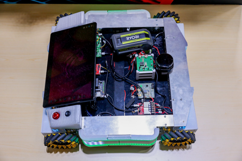

针对机器人开发中的系统集成挑战,安森美构建并持续迭代AMR技术验证平台,将感知、通信、电源管理和运动驱动等技术放入完整系统中进行组合验证。
安森美的AMR技术验证平台覆盖电源分配、电机驱动、有线通信、锂电池充电、处理器、传感器融合和LED照明七个子系统。
AMR Prototype DEMO

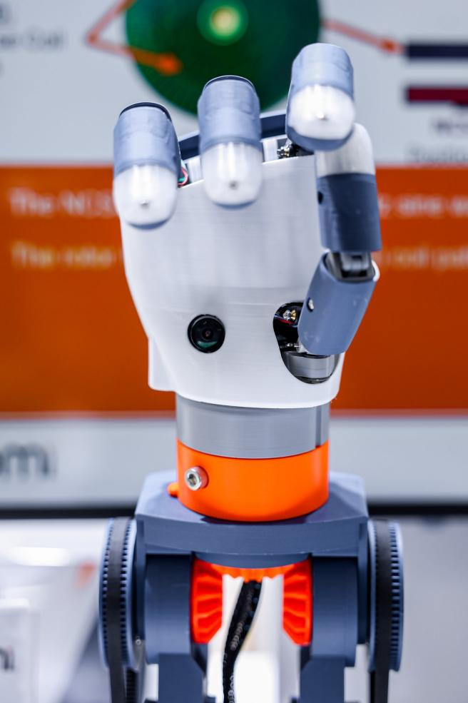

在人形机器人中,头部可通过图像传感器和iToF深度传感器获取环境信息;压力和力传感接口可用于抓握及受力检测;感应式位置传感器可为电机和关节提供位置反馈;GaN功率器件、栅极驱动器及电机控制方案,则有助于构建更加紧凑、高效的关节执行系统。
