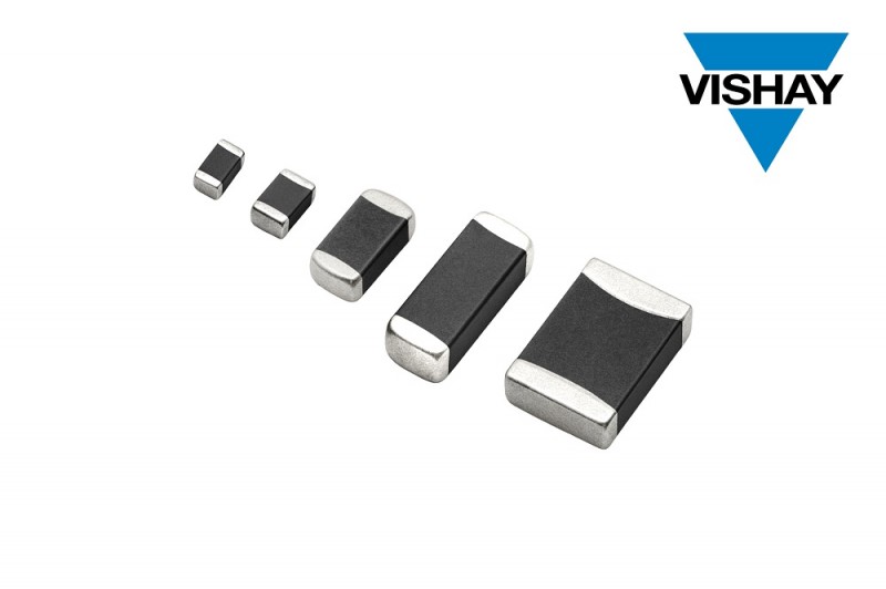

 美国 宾夕法尼亚 MALVERN、中国 上海 — 2026 年 7 月 13 日 — 日前,威世科技Vishay Intertechnology, Inc.(NYSE 股市代号:VSH)宣布,扩展其适用于大电流滤波的 ILHB 系列车规级多层片式铁氧体磁珠。Vishay Dale 器件提升通流能力、缩小封装尺寸,进一步扩大阻抗范围,可满足更多场景下的电磁兼容(EMC)降噪需求。

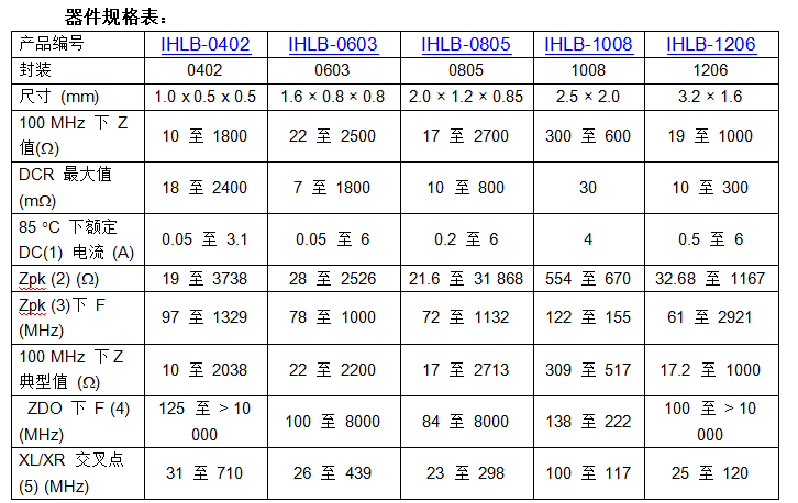

ILHB 系列现有 0402、0603、0805、1008 以及 1206 五种封装,额定电流高达 6A,阻抗值为 10 Ω 至 2700 Ω。产品阵容扩充后,设计人员可选用更小的封装器件实现更大通流;同封装、同阻抗下,产品载流能力提高两到三倍。
经过封装、额定电流及阻抗范围全面扩充,ILHB 系列铁氧体磁珠可满足广泛电磁兼容降噪应用场景下,各种设备大电流、高频及专用信号滤波需求,包括车载配电与能源管理系统、工业自动化系统、家居和楼宇控制装置、计算机及外设、消费类设备、白色家电、医疗仪器、航空电子设备、通信基础设施等。
为简化器件选型,ILHB系列产品数据手册已补充多项设计参数,工程师无需查阅多张特性图表,即可预估磁珠不同频率下的电气性能。新增参数包含:阻抗峰值与对应频率、阻抗低于标称值以下的频率、电抗-电阻频率交叉点(X-R 交点)。
该系列器件通过 AEC Q200 认证,采用银质(Ag)内电极,外部镀层为铜(Cu)、镍(Ni)、锡(Sn)。铁氧体磁珠的工作温度范围为 -55 °C 至 +125 °C,符合 RoHS和 Vishay绿色标准,无卤素。
(1) 额定电流指20 °C 环境温度下温升达到 40 °C 时的直流电流
(2) Zpk = 阻抗曲线峰值
(3) Zpk 下 F = Zpk对应的频率
(4) ZDO 下 F= 高于 100MHz阻抗降至标称阻抗时的频率
(5) XL/XR 交叉点 = 抗与阻抗的交叉点
