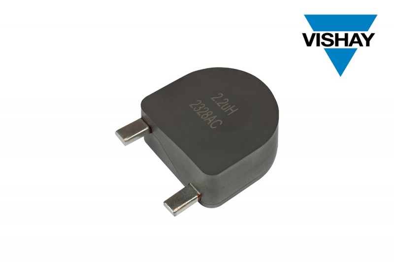

 美国 宾夕法尼亚 MALVERN、中国 上海 — 2026年7月10日 — 日前,威世科技Vishay Intertechnology, Inc.(NYSE 股市代号:VSH)宣布,其IHXL系列径向通孔电感器新增四款产品---IHXL1500VZ-3A、IHXL-2000VZ-3A和IHXL1500VZ-31、IHXL-2000VZ-31,旨在以更低的成本提供更佳的性能。车规级IHXL1500VZ-3A和IHXL-2000VZ-3A以及商用型IHXL1500VZ-31和IHXL-2000VZ-31采用新型铁合金磁芯材料,与上一代相比,磁芯损耗降低20 %,同时温升更低。该系列器件可在+155 °C高温下工作,并为高达209 A的滤波应用提供出色的电磁兼容性(EMC)。
此次发布的Vishay Dale器件可应用于汽车、工业、太阳能及风能领域,可在电池充电系统、无刷直流电机(BLDC)以及差模扼流圈和升压功率因数校正(PFC)扼流圈中充当大电流输入滤波器、DC/DC转换器和DC-Link滤波器。相较于上一代IHXL系列器件,该系列电感器价格更低,同时兼具铁芯损耗更小、电感值高达10 µH的优势,可实现更高阻抗以优化滤波性能,并增强开关转换器的纹波电流控制。
IHXL1500VZ-3A、IHXL1500VZ-31、IHXL-2000VZ-3A和IHXL-2000VZ-31采用磁屏蔽结构,配有压制铁粉芯体,可约束杂散磁通,最大限度减少与周围元器件的耦合,相较于内部线圈裸露的传统绕线器件,最大程度地提升了EMC。这种压制铁粉结构还具有内部热阻低的特性,可减少热点,通过主动冷却进一步提升性能,同时,平顶设计简化了外部散热器的安装。

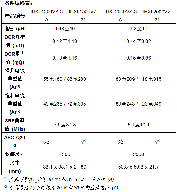

该系列电感器内部采用厚实的铜导体,支持55 A至209 A的宽范围负载电流,适用于1500(38.1 mm x 38.1 mm x 21.89 mm)和2000(50.8 mm x 50.8 mm x 21.7 mm)封装尺寸。其软饱和磁芯材料可避免硬饱和,确保在宽负载条件下(包括高瞬变电流尖峰期间),电感保持稳定。IHXL-2000VZ-3A和IHXL-2000VZ-31符合RoHS标准,无卤素,且满足Vishay绿色要求,具有高抗热冲击、耐潮和抗机械冲击性能,并可提供定制的端接方式、电感值、电流、温度和电压额定值。
