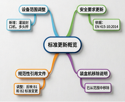

相较于前一版本,EN 415-3:2021在结构和内容上进行了全面优化。
已作出以下重大修改:
其次,新版标准大幅增强了对关键安全组件的规范要求。特别是在联锁装置、防护门以及控制系统的启动与重启逻辑方面,提出了更为细致的技术指标。同时,标准引入了更多功能安全条款,支持通过性能等级(PL)或安全完整性等级(SIL)方式进行验证,确保机器在面对控制系统故障时仍能保持安全状态。此外,结构上的重新编排使得章节更加清晰,极大地便利了制造商和系统集成商的引用与实施。

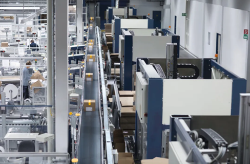

该标准的更新对众多应用场景具有直接的指导意义,例如食品行业的袋装颗粒自动包装线(VFFS)、饮料生产线的自动灌装旋盖设备、药品的无菌包装封口系统以及化妆品的膏体灌装热封线等。
对于相关从业者而言,及时跟进新标准至关重要。设备制造商应将EN 415-3:2021作为技术文件的核心部分,在设计阶段即整合风险评估;系统集成商需确保各封装设备间的安全逻辑互锁协调一致;而终端使用者则可将此标准作为设备验收与安全审核的重要依据。只有全面对标新规,企业才能在提升工作场所安全水平的同时,顺利跨越技术壁垒,在全球市场中保持核心竞争力。
