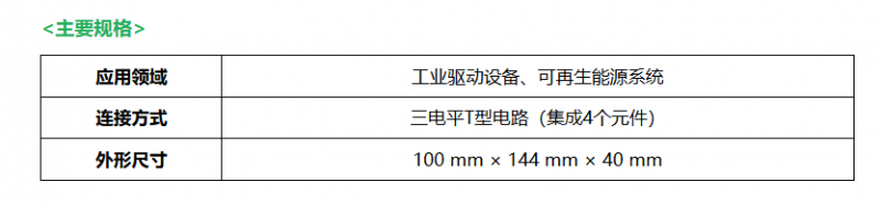

 三菱电机集团于6月8日宣布,已与全球领先的功率半导体制造商Semikron Danfoss(赛米控丹佛斯)合作,共同开发出一种用于工业驱动设备和可再生能源系统的新型封装标准功率模块。该封装内集成了三电平电路1。
这一新型标准封装基于三菱电机面向高功率应用的“LV100型封装”以及Semikron Danfoss的“SEMITRANS20”封装。针对三电平电路1,通过优化端子布局和功能,同时确保两家公司产品之间的兼容性,该新封装将帮助客户实现逆变器设计的标准化。

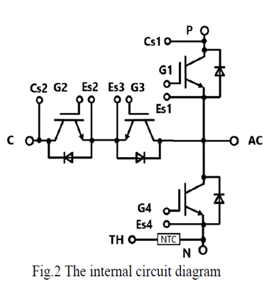

本款由三菱电机与Semikron Danfoss联合开发的新型封装采用了T型三电平电路,有助于提高效率并实现逆变器的小型化。此外,针对三电平T型电路特别优化了主端子和辅助控制端子的排列,提升了逆变器设计的灵活性。

  • 将通常需要复杂结构的T型三电平电路整合到单一功率模块封装中。
  • 简化了T型三电平逆变器的设计——这类逆变器比两电平设计具有更高效率和更小的外围元件尺寸,从而有助于提升逆变器的整体效率并实现小型化。

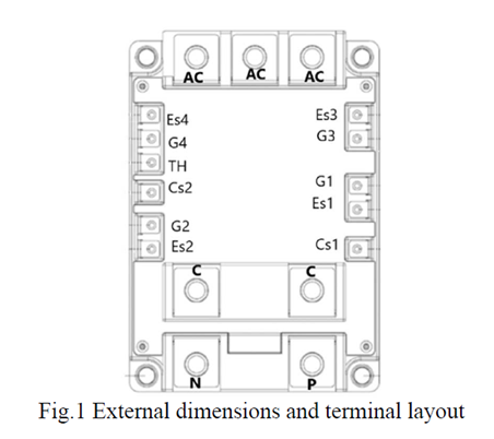

  • 主端子经过优化布置,降低了功率模块的寄生电感²,并简化了逆变器母排³的设计。
  • 配备了四个元件所需的辅助控制端子,其位置也经过优化,可以简化驱动电路的设计。
  • 对主端子和辅助端子的整体优化简化了大功率三电平逆变器的设计。
(参见图1外形尺寸和端子布局,图2内部电路图。)
图1 外形尺寸与端子布局
图2 内部电路图
