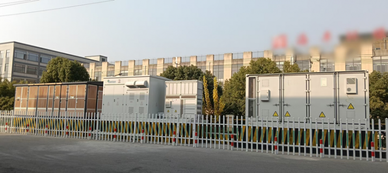

2025年11月16日,诸暨帕瓦集装箱式储能电站成功建成并投入运营。该项目不仅体现了苏州华储与浙江企业在绿色能源领域的又一次深度合作,也标志着华储模块化、高集成度储能系统在实际应用中获得了市场验证。作为集装箱式储能的典型实践,项目通过灵活部署与智能调控,为企业提供稳定的削峰填谷与需量管理服务,进一步丰富了分布式储能场景下的落地经验。

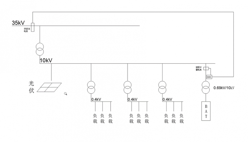

通过引入苏州华储电气科技有限公司提供的2.5MW/5MWh集装箱储能系统,该系统由1台2.5MW升压一体仓和一台5MWh的电池集装箱组成,采用10kV接入,在35kV侧做防逆流。
诸暨帕瓦电站实现了两大核心价值提升:
1.投运既收益
 系统每日通过“两充两放”策略,在谷时充电、峰时放电,正常充放下日收益5000+。

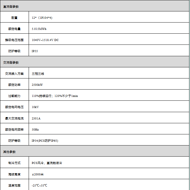

技术参数
