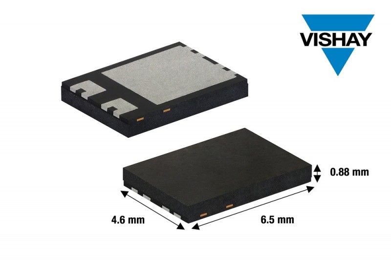

美国 宾夕法尼亚 MALVERN、中国 上海 — 2026年4月22日 — 日前,威世科技Vishay Intertechnology, Inc.(NYSE 股市代号:VSH)宣布,推出16款FRED PtÒ 超快恢复整流器,这些器件采用最新薄形DFN6546A封装,并配备易于吸附焊锡的侧边焊盘。这些200 V器件支持6 A至15 A额定电流,并提供符合AEC-Q101标准的商用和汽车级版本,可为商业、工业和汽车应用提供节省空间、高效率的解决方案。
作为Vishay Power DFN系列的最新封装形式,DFN6546A采用紧凑的6.5 mm x 4.6 mm封装尺寸,典型厚度仅为0.88 mm,因此,Vishay日前发布的这几款整流器能够更高效地利用PCB空间。同时,这些器件采用经过优化的铜质基板设计和先进的芯片布局技术,能够保证卓越的散热性能,从而支持在更高额定电流下的工作。与采用SMPC(TO-277A)封装的同尺寸200 V器件相比,这些整流器的厚度减少了10%,支持的额定电流提高了50%。
这些单体和双体器件适用于高频逆变器、DC/DC转换器、续流二极管、抛负载保护、钳位和缓冲电路、反向与串联极性保护以及LED背光应用。典型的汽车应用包括发动机控制单元(ECU)、LED照明系统、高级驾驶辅助系统(ADAS)、激光雷达和摄像头系统,以及电动汽车(EV)和混合动力电动汽车(HEV)中的48 V电源总线、充电器和电池管理系统(BMS)。此外,这些整流器还为工业自动化设备与工具、能量收集、消费电子和电器、计算机以及通信和医疗设备提供高性能。
对于这些应用,这些器件提供了低反向漏电流,工作温度范围宽(-55 °C至+175 °C),正向压降低至0.75 V – 同时具备快速反向恢复时间(trr)和低反向恢复电荷(Qrr),这样可降低功耗,进而提高效率。DFN6546A封装易于吸附焊锡的侧边焊盘支持自动光学检测(AOI),不必进行X射线检查。这些整流器非常适合自动拾放贴片加工,潮湿灵敏度等级(MSL)达到J-STD-020标准1级,最高回流峰值温度为260 °C。这些器件符合RoHS标准,无卤素,亚光镀锡引脚满足JESD 201标准第二类晶须测试要求。

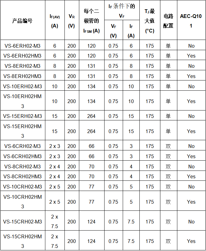

器件规格表:
最新DFN6546A封装FRED Pt超快恢复整流器现可提供样品并已实现量产,供货周期为8周。
