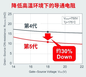

ROHM在开发第5代SiC MOSFET的过程中,通过改进器件结构并优化制造工艺,与以往的第4代产品相比,成功地将功率电子电路实际使用环境中备受重视的高温工作时(Tj=175℃)的导通电阻降低约30%(相同耐压、相同芯片尺寸条件下比较)。在xEV用牵引逆变器等需要在高温环境下使用的应用中,该产品有助于缩小单元体积,提高输出功率。
