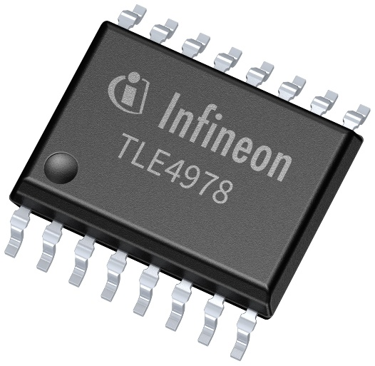

 【2026年3月30日, 德国慕尼黑讯】全球功率系统和物联网领域的半导体领导者英飞凌科技股份公司(FSE代码:IFX / OTCQX代码:IFNNY)推出TLE4978系列无芯隔离式磁电流传感器,进一步扩展其XENSIV™传感器产品组合。该系列传感器兼具超低噪声、高带宽和高精度特性,可提高电力转换效率与可靠性,适用于从电动汽车充电到AI数据中心等多个领域。
英飞凌进一步扩展其XENSIV™传感器产品组合,推出超低噪声、高带宽和高精度的TLE4978系列无芯隔离式磁电流传感器。
AI正在重塑计算基础设施,而电动汽车正在改变交通出行的方式,两者使电力系统在效率、速度和精度方面面临空前的挑战。现代碳化硅(SiC)和氮化镓(GaN)功率平台的开关频率不断提高,因此需要能够同时保证速度和精度的电流传感解决方案。
TLE4978通过获得专利的混合霍尔与线圈设计解决了这一挑战。其架构将差分霍尔传感元件与类似罗氏线圈的单片差分空气线圈集成于单个芯片中。霍尔元件检测由低频电流(DC至几千赫兹)产生的磁场,而线圈元件则能快速响应电流变化,从而提供高带宽。这项创新设计可提供9 MHz带宽,而均方根噪声仅为38 mA,并具备高精度特性:产品在温度和寿命周期(-40°C 至 150°C)范围内的灵敏度误差为±1.2%,偏移误差为±200 mA。
产品提供的9 MHz带宽可支持新一代SiC和GaN平台中的高速开关电流。其专有的屏蔽技术提供了强大的共模瞬态抗扰度(CMTI),确保在电气噪声环境中能够可靠运行。这款传感器还支持免校准操作,简化了系统集成并加快了产品上市速度。
TLE4978具有高级保护功能,其中包括响应时间为100 ns的快速过流检测(OCD)。OCD阈值可通过数字配置和诊断接口(DCDI)或外部电阻分压器进行配置。TLE4978是首款集成零交叉检测(ZCD)功能的无芯磁电流传感器,简化了控制回路的实现。采用支持增强隔离和基本隔离的行业标准DSO-16 300 mil封装,电气间隙和爬电距离均为8 mm。电流轨电阻低至550 µΩ,最高额定电流测量值为60 A。这款产品达到ISO 26262 ASIL-B级标准和AEC-Q100 0级认证,可满足汽车行业的严苛要求。
