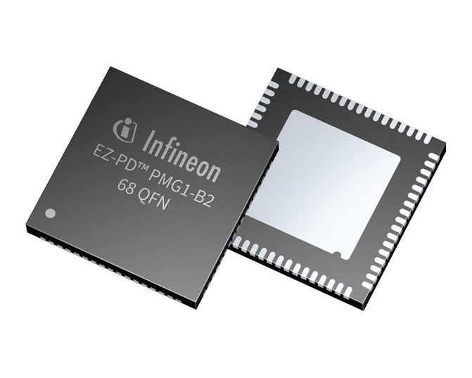

 【2026年3月18日, 德国慕尼黑讯】全球功率系统和物联网领域的半导体领导者英飞凌科技股份公司(FSE代码:IFX / OTCQX代码:IFNNY)推出EZ-PD™ PMG1-B2,这是业内首款高度集成的单端口USB Type-C电源传输(PD)微控制器,内置55V升降压控制器,适用于2至12节(2S至12S)锂离子电池充电。该解决方案符合最新的USB Type-C和PD规范,支持4.5至55V的宽输入电压范围,以及200至700kHz的可编程开关频率。
EZ-PD™ PMG1-B2通过USB-C供电,是为消费电子、工业电子及通信电子应用中嵌入式系统高压电池充电的理想解决方案
EZ-PD™ PMG1-B2通过USB-C供电,可充分利用可用的MCU功能,是为消费电子、工业电子及通信电子应用中嵌入式系统设计的高压电池充电的理想解决方案。其目标应用涵盖:无线电动工具与园艺设备、无线吸尘器、无线厨房电器、电动自行车、电动滑板车及机器人等。
EZ-PD™ PMG1-B2的内核是一颗32位的Arm® Cortex®-M0处理器,配备128KB闪存和8KB SRAM,为USB PD应用的定制化提供所需的处理能力。该器件集成了多种模拟与数字外设,包括ADC、PWM、UART/I²C/SPI接口及定时器,有效降低物料清单成本并缩减PCB占用空间。通过全面的SDK、完全兼容的USB PD协议栈及专属软件套件,开发过程得以简化,支持便捷定制。通过整合MCU、USB PD、高压LDO、升降压电池充电器及电池保护模块(PMG1-B2包含VBAT到GND的短路保护),有效降低系统物料清单成本,并简化基于USB-C的电池供电应用设计。该解决方案采用68引脚QFN封装,支持-40°C至+85°C环境温度范围,最大工作结温可达125°C。
基于EZ-PD™ PMG1-B2,艾睿电子与英飞凌即将推出一款240W USB-C PD 3.2参考设计方案。该方案将新型控制器与英飞凌PSOC™ C3及100V CoolGaN™ G5晶体管相结合,可实现紧凑型高效率电池驱动电机控制系统。该演示板支持2至12节锂离子电池组的快速充电及先进电机驱动控制,主要面向电动自行车、电动滑板车、电动工具、家用电器、园艺设备及机器人等应用领域。
