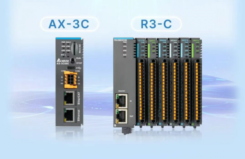

         在工业自动化迈向高效、紧凑的今天,性能与空间的平衡日益成为核心挑战。传统方案往往难以兼顾强大控制力与紧凑布局,设备升级面临两难。台达全新推出薄型运动控制器AX-3C系列与刀片型IO R3-C系列,以高集成、极致纤薄的设计,强劲的性能,为设备升级与产线革新注入核心动力。

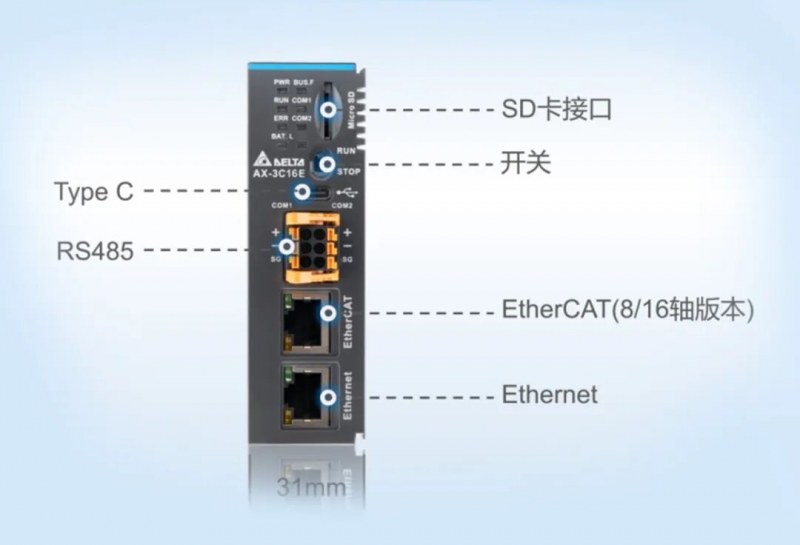

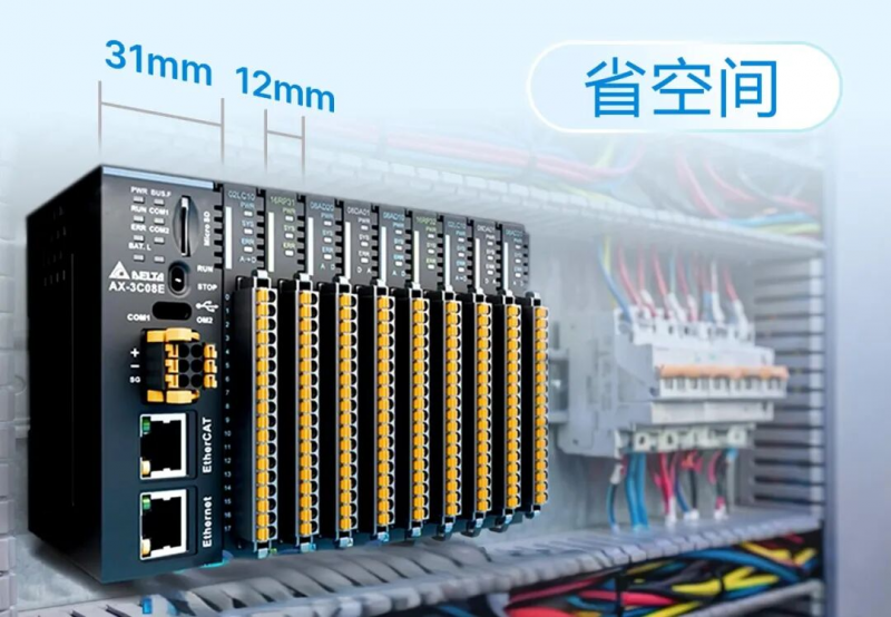

AX-3C主机厚度仅31mm,搭配薄至12mm的刀片IO R3-C,在控制柜内堪称“空间魔术师”。相比传统模块,能够节省近54%的柜内空间,让控制柜布局更加从容。在AX-3C纤薄的机身里,搭载了高性能CPU内核,支持8/16轴同步控制,最多扩充 80个从站,响应速度快至1ms。无论是简单的点位移动,还是复杂的多轴协同,均可实现高精度和高速响应。

区别复杂的扩展方式,AX-3C采用全新卡扣设计,安装更稳固、拆卸更便捷。支持直插R3-C模块,快速扩充数字、模拟、通信、温度各种功能,实现“积木式”灵活构建。

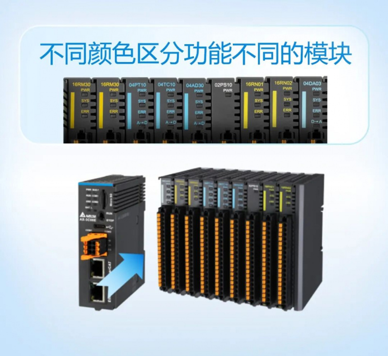

另外,不同功能的IO模块用颜色直观区分。极大简化了在电控柜内的安装、接线、维护等工作,直接提升工作效率,维护也更加方便。

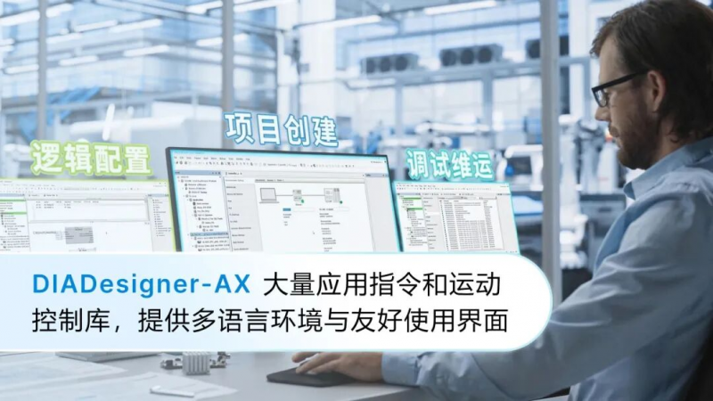

AX-3C搭载台达DIADesigner-AX运动控制开发与编程软件,从编程、网络配置到诊断调试,全部可视化、智能化。实测可帮助开发工程师整体效率提升约40%,使其更聚焦于工艺优化与创新。
