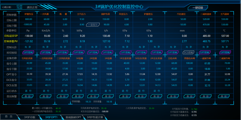

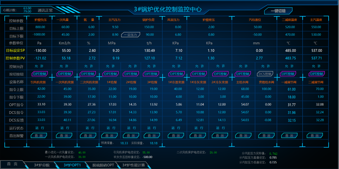

本项目深度应用和利时智能优化控制系统(HOLLiAS iOC),针对3#炉2#机全流程开展智能化升级改造,覆盖锅炉燃烧系统、汽水系统、炉机协调系统、除氧公用系统及环保系统等核心环节。项目团队经过多轮现场调研与技术攻坚,深度贴合现场工艺运行特性,依托优化系统中集成的自研时间序列预测模型,融合数据挖掘、模型训练、强化学习、智能仿人工操作等前沿算法,结合自寻优、报警导航等核心技术,实现了机组动态负荷的智能优化与协调控制,可快速响应外界负荷需求的变化。
该技术方案不仅保障锅炉始终处于最优燃烧效率,筑牢安全生产防线,更达成50%-110% 负荷区间外界用汽大幅波动下全自动智能运行,缩短负荷响应滞后时间,同时实现风煤配比动态实时优化,全面提升机组运行的智能化、高效化与稳定性。

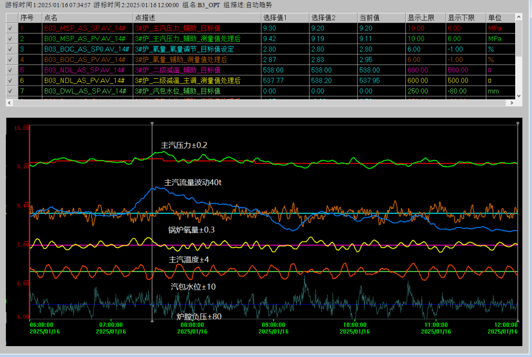

下图为和利时智能优化控制系统投入后锅炉主汽压力、氧量、主汽温度等主要运行参数的趋势图。
项目投运后,锅炉风煤水系统及环保系统实现全自动智能运行。一方面显著提升自动投入率,保障工艺参数稳定,大幅降低运行人员劳动强度,有效减少人为误操作风险;另一方面通过自寻优、软测量等核心技术,精准控制与协调优化相结合,突破瓶颈,助力锅炉始终保持高效运行状态。最终成效显著:智能优化系统自动投用率达97%以上,工艺参数运行平稳率提升40%;吨煤产汽量提升超1.2%,烟气吨煤耗氨量降低超3%;日均操作频次从2090次骤降至50次,人工操作量减少超97%,实现降本增效与智能化升级双重突破。
